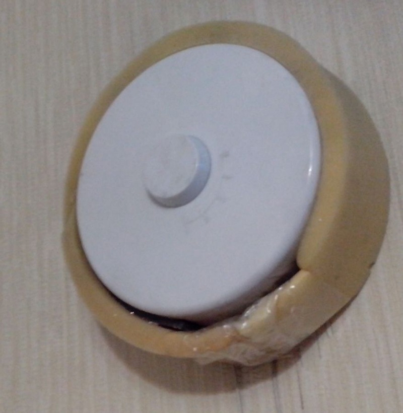

Что бы КИВ не надувал голову зимой,нижнюю часть обклеиваю скотчем и частично закрываю клапан.
Вы зимой то есть квартиру не проветриваете?
Вот такой зимний вариант.И не свистит.Через месяц поролон от грязи отмыть уже невозможно.

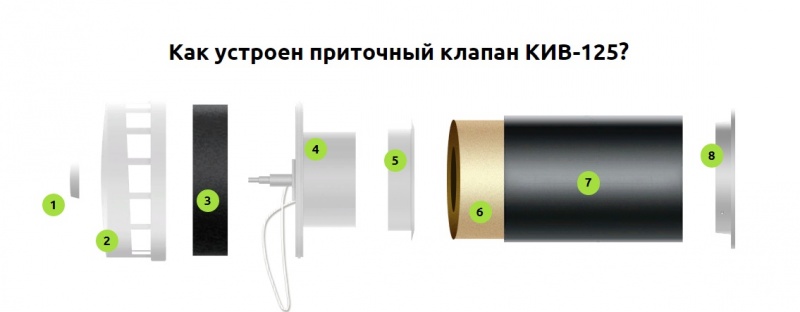

Подскажите, где можно приобрести деталь - прокладку (на рисунке под №5) для приточного клапана?
