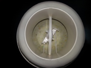

Важно! Ни в коем случае не следует оставлять выход клапана в воздушной прослойке навесного фасада, т.к в этом пространстве непредсказуемые аэродинамические потоки и температурный режим, которые нарушают нормальную работу системы вентиляции с приточными клапанами.Стена с учетом вентфасада получилась достаточно толстой (около 60 см), поэтому получилось вставить 1,5 листа теплошумоизоляции. Сначала поставили обычные алюминиевые решетки, но посмотрел - как-то некрасиво смотрелось. Недавно покрасили решетки в цвет фасада, теперь совсем другое дело. (фотки взял с сайта монтажников, еще старые, с непокрашенными решетками)
Всего поставил 4 клапана: 2 КИВ-125 и 2 КИВ Квадро. В принципе те же яйца, только в профиль, но Квадро нравится больше. Фирменный фасад от Vortice подкупает
Разбирается очень просто, 125-й тяжеловато разбирать. Фильтр мою где-то раз в 3-4 месяца, пыль нормально задерживает, фильтр грязный получаетсяВ комнате со смежным балконом получилась интересная установка: из комнаты на балкон и с улицы на балкон вставили штатную трубу клапана и сделали спецовый соединительный переход из оцинковки,которым соединили эти трубы. Сделали теплоизоляцию, чтобы не было конденсата. Потом всё это хозяйство зашил гипсокартоном.
Свежего воздуха зимой и в межсезонье хватает с запасом, а летом включаю вытяжной вентилятор, который поставил еще на стадии ремонта.
В общем и целом результатом доволен. В сравнении с ценами на приточку с подогревом или с рекуперацией получилось вообще очень бюджетно.

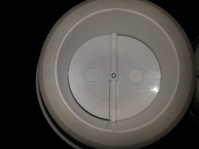

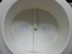

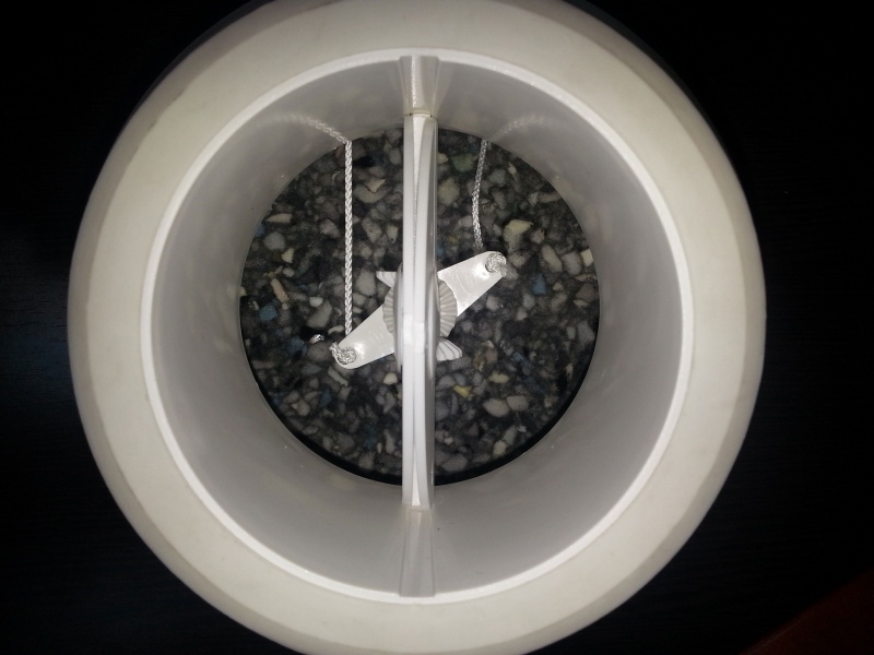

Не знаю, чем лучше. У меня строители поставили это Чудище....
1. ОН В ПРИНЦИПЕ НИКОГДА НЕ ЗАКРЫВАЕТСЯ!!! Всегда из него сифонит, поэтому в комнатах, где стоят эти Ч, всегда холодно.
2. При температуре на улице в -16С температура оголовка этого Чудища "-4С". Соответственно, на нем влага.
Короче, никому не советую- на знаю как теперь эту дыру заделать.
Бабайка_АС
Замените убитый оголовок на целый или на приточную мини установку с подогревом и будет вам счастье :_))
grizzled
Замените убитый оголовок на целый или на приточную мини установку с подогревом и будет вам счастье :_))Что значит "убитый"?
1. Там ПРИНЦИПИАЛЬНО конструктивно не заложен "замок" уплотнения для перекрытия воздуха- пластинки просто должны упираться в стенки клапана торцами! Хотя бы бортик сделали выступающий, чтобы пластинки плашмя упирались в него при закрытом состоянии. А так щели изначально будут- в чудо конструктиве так заложено. При этом
2. Толщина пластинок 1,5 мм!!! Это все. что вас будет отделять от улицы! Т.е., ни о какой теплоизоляции вообще речи быть не может.
3. Все пласмассовое, в т.ч. и зубья механизма- однозначно хлипкое все и работает через раз, т.е постоянно лазить нужно и поправлять.
4. Эти самые пластинки, похоже, и криво сделаны- они не расправляются перпендикулярно стенке клапана.
5. Зачем в этих самых пластинках сделаны дирки, закрывающиеся пробками, которые постоянно вылетают, т.е. получаются дырки диаметром 15мм.
Я так понял, Вы представитель той конторы, которая лепит (возможно и производит) это ..... Где ваши гарантии?
Застройщик только руками разводит, типа ну выкидывай и замазывай дыры- это ... не подлежит ремонту.
Короче, не стоит это "произведение китайских мастеров" 2,5т.р. И не стоит дырявить стены (тем кто это собирается делать)- нужно ставить клапан на окна. Иначе вы получите геморой за свои же деньги.

если у вас настоящий "Финский" КИВ, снимите оголовок, вытащите утеплитель и сфотографируйте крышку клапана изнутри, любой опытный производитель на рынке знает, что там должен быть указан значок Fläkt Woods Group, фото в студию.Позвонил "опытным" - никто про значок не знает и говорят, что за 15 лет не видели его ни разу, а уж 15 лет назад не было подделок, т.к. подделывать было особо нечего. Склонен верить, хотя...
