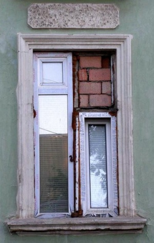

А что хорошее окно, еще слоган звучный и можно по ТВ показывать!!!
