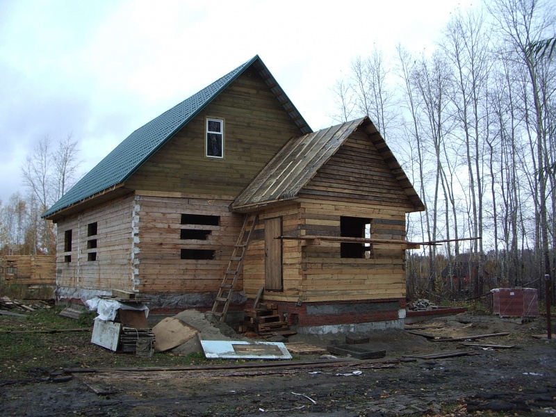

Требуется установить пластиковые окна в строящийся Брусовой дом, Дзержинский район.
Планирую в дом ставить 5-ти камерные.
Размеры проемов под окна в доме. Высота проема под окна в доме 137 см. Ширина:136 см, 132 см, 134 см, 131 см, 136 см. Итого 5 шт, эти окна двухстворчатые с одной открывающейся створкой.
Одно окно в ванную комнату, размер проема: высота 66 см, ширина 62 см. Окно одностворчатое, открывающиеся.
В веранду надо два окна, туда думаю поставить потоньше окна. Тоже двухстворчатые с одной открывающейся створкой. Размеры проемов под окна в веранде высота: 122 см, ширина 95 см, 129 см.
Итого 8 окон.
Стены дома пока ни как не облагорожены, в будущем будут утепляться снаружи и отделываться внутри гипсокартонном. Поэтому думаю на этапе монтаже окон обойтись установкой подоконников и снаружи отливов.
Готов рассмотреть варианты стоимости самих окон и монтаж.
Так же с удовольствием выслушаю мнения по способу монтажа окон в брусовой дом, какие есть подводные камни и нюансы.
П.С. Дом из бруса 15 см. Коробка поставлена в 2009 году, коробка зимовала зиму 2009-2010г, крышу сделали в 2010 год, и брус сейчас будет зимовать второй раз уже под нагрузкой. Электричество есть.
По срокам когда лучше ставить… сейчас? Цена весной будет больше?

Установка окон в деревянные дома требует специальной технологии из-за усадки, которую дает новый брус.
Усадка может достигать 120 мм. Если окна замерены неправильно и посталены неправильно - ну раздавит их через год или два.
если сруб не отстоялся хотя бы года три - то окна устанавливать надо в обсады.
а то купите... а потом по размерам не подойдут, монтажники попадутся халтурщики, вентиляции у Вас почти наверня как нет..
Так что добро пожаловать в мои клиенты... в ремонт окон...
П.С. лучше сразу экономьте по максимуму - ремонт будет очень дорогим...
или обратитесь к профессионалам...дорого.. зато потом без затрат...
