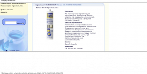

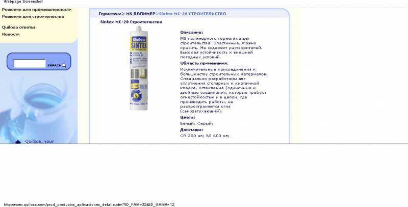

quilosa кажется. только герметиков видов - десятки. какой не помню. давно было - 1,5 года прошло. я не думал что проблема останется.
вроде ЭТОТ /кстати синий/:
