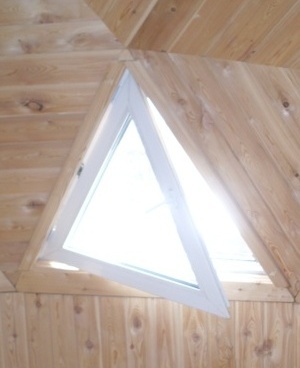

Интересует нестандартные окна...не равнобедренные треугольные и восьмиугольные(глухие) окна! есть такая возможность с открывание-проветривание...? отличного качества(загородный дом) с хорошей комплектацией(ТОП, газ...проветривание))
ещё интересует можно их устанавливать как мансардные? конструкция дома купольная!
ТОЛЬКО Алюминий (или дерево), любого кто вам предложит это делать из пластика, смело шлите куда подальше.

не равнобедренные треугольные и восьмиугольные(глухие) окна! ...
1) такое лучше всего выполняется в дереве. Или в Алюминии. и совсем невыполнимо в пластике.. я парочку таких "куполов" уже демонтировал.
2) либо мансардные либо вертикальные - конструкция у них принципиально разная. Как Крыша или стена.

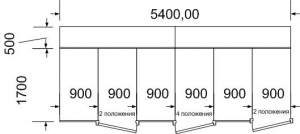

д день.
нужно нестандартное окно, пример на картинке.
общий размер высота около 2,5 м, ширина около 5,5 м, створки по ширине все одинаковые, три глухие, две открывающиеся, одна на 4 положения - закр/откр/провет/микропровет.
посоветуйте профиль и кол-во камер, окно выходит на шумную дорогу.

д день.картинка дубль два
общий размер высота около 2,2 м, ширина около 5,4 м, створки по ширине все одинаковые, три глухие, две открывающиеся, одна на 4 положения - закр/откр/провет/микропровет.
посоветуйте профиль и кол-во камер, окно выходит на шумную дорогу. дом кирпич.

могу пожелать удачи створкам шириной 900мм при высоте 2200д день.картинка дубль два

предполагаю, ваш ответ означает, что пропорции створок выбраны неправильно. Какие ваши рекомендации?могу пожелать удачи створкам шириной 900мм при высоте 2200д день.картинка дубль два

Добрый вечер.вопрос неправильно поставлен.
Что можете сказать про фурнитуру Roto просто знакомые посоветовали монтажников, а вот профиль не знаю какой будит![]()
сначала решите с монтажниками - если Вы с ними будете работать - то пусть они Вам дадут советы по профилю.
Если Вы хотите определиться самостоятельно то профиль выбирается не по фуринтуре так же как марка автомобиля выбирается не по колесам.
Для наших климатических условий оправданным является выбор 5камерного профиля с толщиной не менее 70мм, стеклопакеты с Теплоотражающим покрытием (ТОП) и вентиляционный приточный клапан любого исполнения. Все створки открывающиеся и наличие форточек приветствуется.
Что конкретно подойдет Вам - нужно рассчитывать исходя из Ваших конкретных условий о которых Вы ничего не сообщили.
