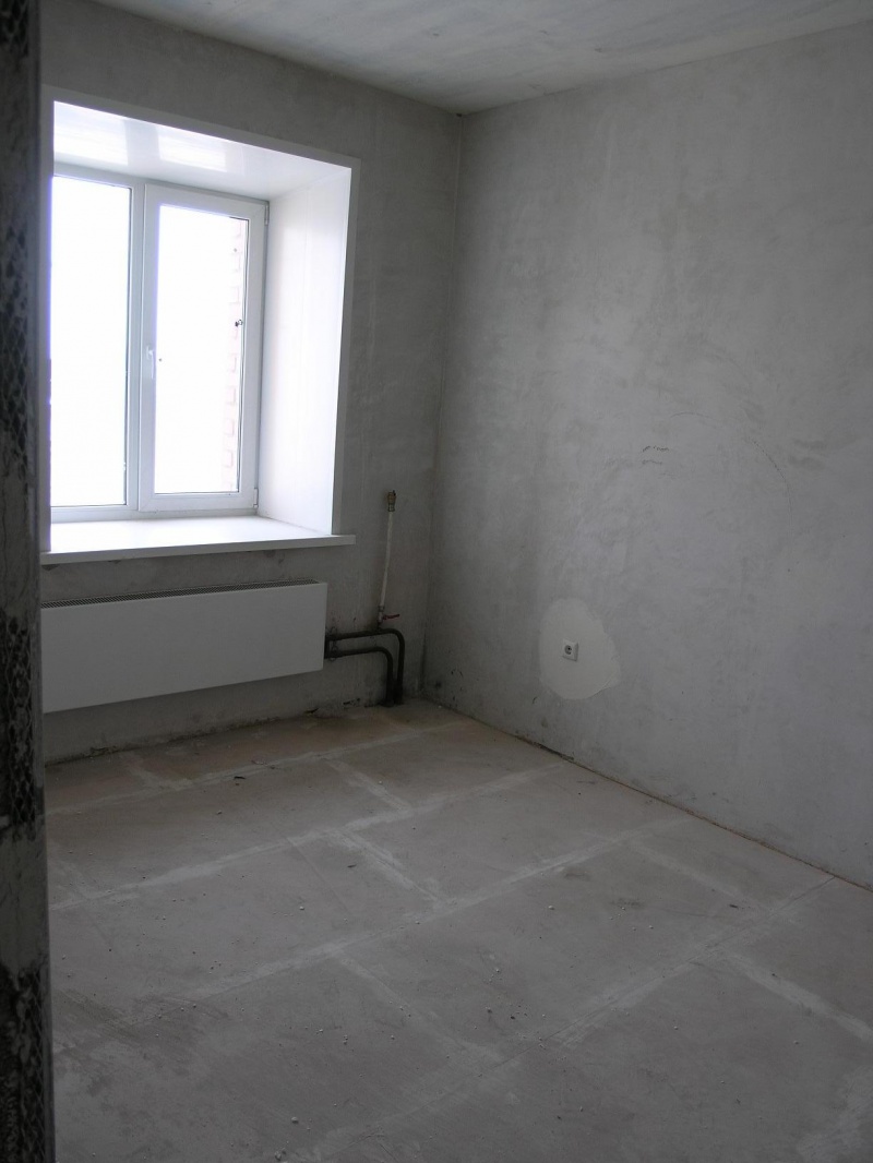

Есть квартира Народная 53, строил Первый Строительный фонд. В квартире сухая стяжка (не смог найти как прикрепить фото к сообщению). Планируется везде линолеум, но данная стяжка вызывает опасения. Под моим весом (100+) если попрыгать на уголке листа ГВЛ видно как он гуляет на стыке.
Что посоветуете:
1. Оставить стяжку как есть.
2. Стяжка как есть плюс сверху еще что то.
3. Заменить - тогда скажите про хороший вариант (куча технологий и смесей сейчас)
Еще подскажите про очередность в ремонте: подключить электричество, воду, потом стяжка, новая входная дверь? или есть ньюансы в последовательности?

Если так напрягает качание сухой стяжки, переделывать на мокрую стяжку. Из материалов бюджетка цемент+песок, из смесей бюджетка Геркулес, далее по возрастающей. ИМХО::забить на нее

Никаких трёх пунктов ненадо придумывать, просто доделайте то, что строители недоделали. Прокрутите стыки шурупами.
