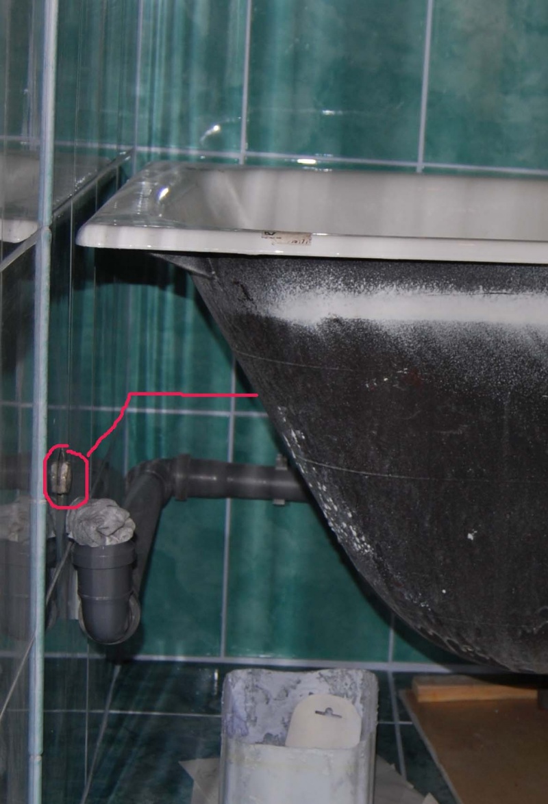

А у вас под ванной палки эти так и остались? Это наверное для того чтобы она не шаталась? А еще потолок оригинальный,впервые такой вижу (зеркальный)
Потолок стандартный - реечный. Покупал в колорлоне. Одной из засад были светильники - у этих класс защиты IP65 (можно водой на них лить). В Новосибирске оказалось дефицит.

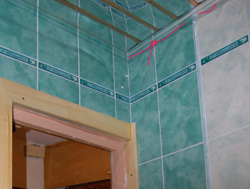

А, если можно, про потолок подробнее расскажите. Что за реечный потолок, как монтируется, где покупали, сколько стоит? Не завалила вопросами??

Площадь ванны 3кв.м. Потолок покупал в магазине Колорлон. Устанавливать его не сложно. Опять-же см. YouTube и RUTube. Унитаз не перемещали.

Я сначала закрепил стрингеры (на которые вешаются рейки). Потом на них закрепил по краям рейки и в середине рейку. Затем вырованял потолок. А потом стал крепить боковые уголки (со всех сторон).

1. Отбиваете уровень потолка по периметру помещения.
2. Крепите направляющий уголок по периметру.
3. Отрезаете алюминиевое полотно нужной вам длины - 2 шт. и кладете на направляющие уголки. Защелкиваете на них стрингеры.
4. Над стрингерами к потолку крепите подвесы на дюбель-гвозди. Регулируете подвесы по высоте стрингера, лежащего на полосах потолка. Закрепляете подвесы на стрингере.
5. Далее, собственно, нарезка полос и вставок и укладка.
Маленький нюанс - последней укладывается предпоследняя рейка, иначе не получится крайнюю завести за направляющий уголок.

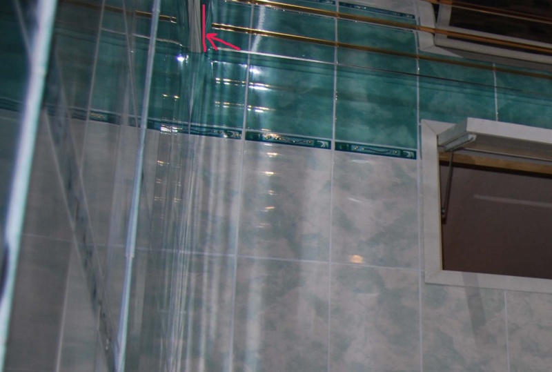

А у меня такой вопрос, господа. У меня тоже квартира в старом доме и в ванной это чертово окно, выходящее на кухню. Я при ремоне хочу его заделать, т.е. совсем убрать. Как Вы думаете можно ли это сделать или мне тогда придется мощную вытяжку устанавливать?

При чем тут окно и вытяжка? Оно ж изначально не открывается, а дырка вентиляции должна быть вверху на другой стенке.
Мы тоже это окно заделали нафиг :).

У нас на вытяжке вентилятор стоит и то слабо проветривалось, именно поэтому решили сделать окно открывающимся. В принципе заделать окно не сложно.
Потолок вышел в 4т.р. (без учета светильников), при том что обрезков не было. Брали рейки 3 м длиной и резали их пополам. Ширина под потолком 155 см, и рейки полностью не закрывали ширину, пришлось с одной стороны у стены поставить пластиковый профиль для сужения потолка (практически незаметно).
Тут лучше профиль видно. Он еще одну функцию выполняет - делает плоским место крепления - иначе там карандаши мешают.
На фотках плохо видно, поэтому отдельно указываю.В штробе за ванной идет отдельная труба для подачи воды на стиральную машину. Вот на этой фото выделил место выхода и обозначил путь трубы.
Там еще есть отдельные штробы для проводки. Проводка идет из кухни от розетки для питания эл.плиты с заземлением. Провод медь 2,5 мм2.
Короб для разводки сделан со стороны кухни (под мойкой). Отделный провод 0,75 мм2 идет к вентилятору. Выключатель вентилятора сделан над розеткой для стиральной машинки. Доп. розетка для подключения водонагревателя видна в нише.
