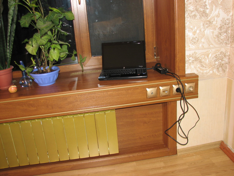

Зачем батареи зафотошопили с розетками? а остальное тоже вымысел?
200978 , действительно, забавно... хоть бы уж отверстия для подводки горячей воды у радиаторов замазали, понатуральней чуток бы было...
какие дырки, они в подводку буквой Г вставляют цельную метровую панель не разрезая,! умельцы е мое
Ан нет =) Все ж есть наверно отопление то =)))) слева на приложенной фотке видно красное чего то... вродь на ручку крана похоже... =) не все так плохо =)

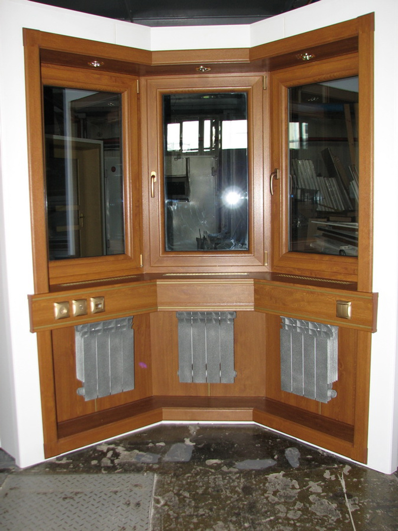

Фотошопа нет никакого , это стенд, учавствовал на выставке в Беларусии.
Фальш-радиатор для наглядности, конвекция не нарушается, несмотря на наличие фасадной панели, за счёт встраиваемых вентрешёток. Вот фото реальной квартиры:
а че самое интересное не зацепили? подводка где с кранами, залепушники? ноутбук у меня красивее
зачем там в окне антена? каждой твари по паре? скажи лучше сколько стоит вашей отделкой отделать эркер как на картинке? поржем
Разговор вроде шёл о пластиковой отделке, залипушники в другой рубрике!..
на пластик не тянешь, кому в другую рубрику?
