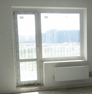

Нужно сделать откосы на балконный блок, c подоконником и порогом, наличники (или как это называется). Дом панельный, Дискус, студия. Интересует цена под ключ. Т.е. с материалом и работой. Адрес- Южно-чемской жилмассив.
Нужно отделать откосы, подоконник, порог - окно глухое с балконной дверью (см. фото предыдущий пост) - студия Дискус, Южно-Чемской. Материал ваш.

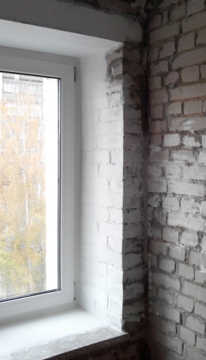

Нужно установить окно на кухне.Кирпичная хрущёвка.Возможно ли не менять подоконник(оставить старый каменный).И какое окно и где купить?
Нужно установить окно на кухне.Я бы предпочёл в кирпичном доме вообще не ставить откосы/подоконники из пластика.
Кирпичная хрущёвка.
Да, подоконник можно оставить (я оставил именно цементно-каменный),
но там возникнет "зазор" между окном и подоконником из-за того, что пластиковое окно меньшей толщины, чем имеющееся деревянное его придётся чем-то заделывать.
Я запенивал щели в кирпичной кладке и заливал щель раствором на основе самовыравнивающегося пола.
Если сверху не красить/покрывать чем-то, то надо подумать о декоре или сразу заливать цементно- каменной (кварц, мрамор) смесью и потом шлифовать, чтоб не отличалось от самого подоконника.
На кухне покрашено акриловой краской.
И какое окно и где купить?Окно заказывать из профиля, какой вам нравится/подходит в фирме, которая нравится/имеет хорошие отзывы.
Я заказывал только само окно с доставкой в "Динале", ставил сам.
Из недостатков: отверстия под крепления створки сделаны по центру допусков, но при размещении окна горизонтально, а при вертикальной установке створка просаживается под своим весом и приходится выкручивать регулировочные винты почти до конца, чтоб скомпенсировать просадку.
Такое-же повторилось и с окнами для лоджии от них
Если заказывать с установкой, то замерщик посчитает "отступы" минимум по 1,5 см с каждой стороны, а чаще - по 2 см и больше (потом это заполнят пеной).
Жена хотела максимально большое окно на кухне, поэтому с боков я брал отступы по 1 см (для запенивания), а по вертикали - без отсупов мкжду подоконником и верхней бетонной балкой.
Окно ровно входит в проём, а там уже (за подоконником) опускатеся на своё место и регулируется по высоте, относительно проёма.
Жена максимальным окном довольна и довольна фурнитурой, позволяющей регулировать просвет для проветривания.
откосы должны быть пластиковыми,кроаска и тд все это временно,будет трескаться и тд
главное в створке хорошая расклинка,тогда и никаких регулировок не надо
