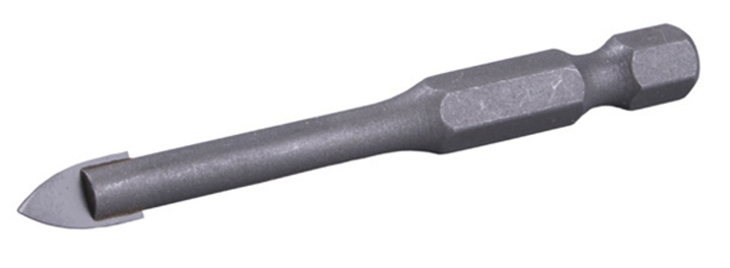

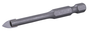

Сверло "перо" похоже по форме на него, стоит копейки, если просто отверстие под дюбель там ...
Сверло "перо"Трындец будет такому сверлу. Перо используется для дерева.
Beobachter
... и начинается с диаметра 12 миллиметров.Мне кажется, что имелось ввиду такое сверло, которое многие перьями называют , к примеру. Сам такими пользуюсь и проблем со сверлением кафеля никогда не возникало. Большие отверстия сверлю либо алмазными коронками по стеклу либо балеринкой. Последняя дешевая, но и ресурс небольшой, для домашних дел самое то.Сверло "перо"Трындец будет такому сверлу. Перо используется для дерева.

Мне кажется, что имелось ввиду такое сверло, которое многие перьями называют http://www.snabdost.ru/good00000597.html.- Ссылка кривая.

- Ссылка кривая.точку в конце ссылки надо руками убрать
Да, спасибо, именно его имел ввиду.Мне кажется, что имелось ввиду такое сверло, которое многие перьями называют http://www.snabdost.ru/good00000597.html. Сам такими пользуюсь и проблем со сверлением кафеля никогда не возникало. Большие отверстия сверлю либо алмазными коронками по стеклу либо балеринкой. Последняя дешевая, но и ресурс небольшой, для домашних дел самое то.Сверло "перо"Трындец будет такому сверлу. Перо используется для дерева.
