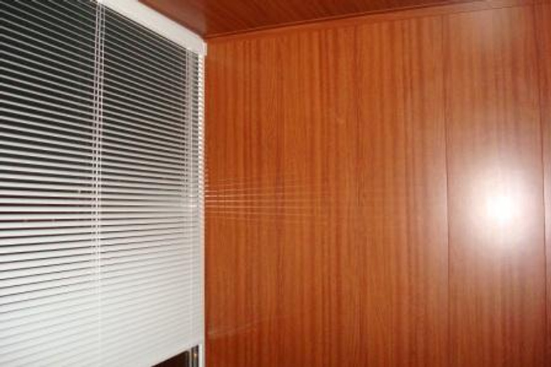

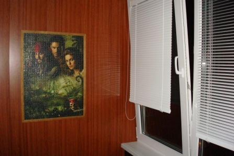

Ну-ка покажите-ка, пожалуйста )))
Кабинет на лоджии... Здорово!

утеплить лождию, в панельке..маленькая.. ..отделка вагонкой, теплый пол..окно уже есть, плюс отделка демонтированных балконных дверей соответственно...Напишите в личку почту, скину размеры ...за то за счет утепления лоджии,можно увеличить полезную площадь комнаты!всем жертвам УТЕПЛЕНИЯ БАЛКОНОВ:

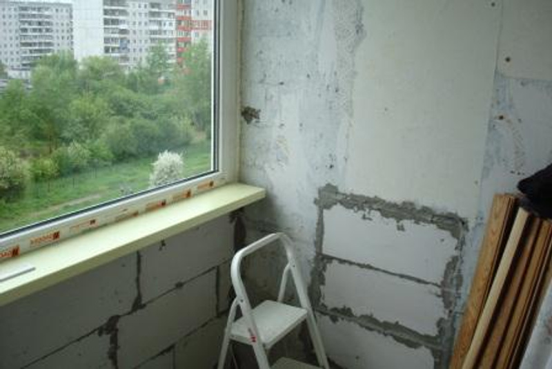

Добрый день. Планирую в течении июня - июля с лоджией вопрос решить она в новостройке. Вытянутая 3,6 м на 1,2 м. Высота 2,72м.
Хотелось бы обшить вагонкой качественной, ну и сделать шкафчик встроенный может быть.
А может специалисты ещё варианты красоты предложат.
Теперь вопрос сколько сие будет стоить? Если можно в двух вариантах с утеплением и без.
Можно прямо здесь можно в личку писать. Очень надеюсь на скорый ответ.
