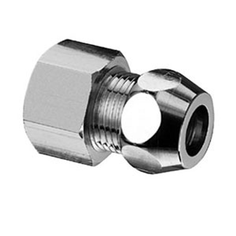

Ни где не могу найти цанговое соединение для медных труб, кто ни буть знает, где продаётся?
На пример такое....
На пример такое....
Под какой диаметр?
А вообще позвоните в "Акватермсервис", раньше там были 1/2"х10 (Вам, скорее всего, именно такой размер нужен)
Спасибо добрый человек, честно говоря запамятовал какого диаметра трубка кажись 10мм.
Э-э-э, да я позавчера был в этом магазине на Блюхера - Котовского, они круглые глаза сделали,
, а после того как нарисовал на бумажке, показали цангу - зажим для греющего кабеля.
, а после того как нарисовал на бумажке, показали цангу - зажим для греющего кабеля.Тогда в "Аквамаге" на Станиславского-26, брал там около года назад.
Ага, вроде в "Аквамаге" есть, и рядом с домом, спасибо товарищи.
