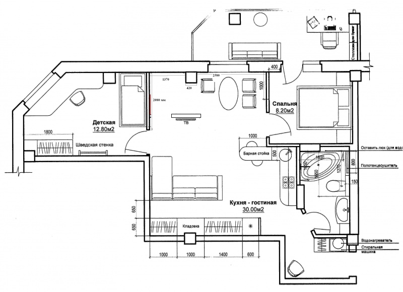

хотим установить в гостиной (объединена с кухней) , общая площадь 30 м2, это самая большая комната, в ней будем проводить больше всего времени, да и на случай сумашедшей жары можно всем семейством здесь спать. Окно одно небольшое, выходит на застекленную лоджию. Я план прилепила, можете посмотреть. Тянуть придется из под окна в детской, на лоджии у стены створка не открывается.
Хотела спросить, каким образом устанавливается 2 кондиционера в квартире? Наружний блок один или 2?
В принципе, Вы все правильно распланировали.
Монтировать можно на стену примыкающую к детской и на несущую.Если расстановка мебели будет соблюдена,то лучше все же на несущую стену.
По прикидочным расчета , Вам нужен кондиционер мощностью 3,5 кВт.
Не было бы кухни,запросто хватило бы и 2,6 кВт.
По большому счету подойдет любой аппарат.
Если уж цена LG A12 Вас не остановила,то может присмотритесь к модели Митсубиши MSC-GA/GE35 ?Думаю тысячи за 33-34 можно найти.
Если нет желания переплачивать,гляньте на LG S12LHU.Стандартный дизайн.Холодить будет не хуже любого другого.
В любом случае избегайте неизвестных названий.В климатической технике как в одежде.Мутные бренды редко бывают качественными.

Нужен кондей в новострой. На стадии ремонта - поэтому установка по частям: сначала внешний блок и разводку - потом внутренний
поскольку уже 5 лет живу с кондиционером в нынешней хатке, то все про них знаю
нужен недорогой сплит из ЛГ\панасоников. У крупных китов такие машинки в прайсе стоят за 13-15 рублей
Да - хочу ставить на толщину стены - т.е. внешний блок стоит ровно напротив внутреннего, и магистраль между ними от силы сантиметров 40-60 (толщина стены). такое возможно ?
Внешний можно сделать на против внутреннего , если внешник можно смотировать , на балконе например.

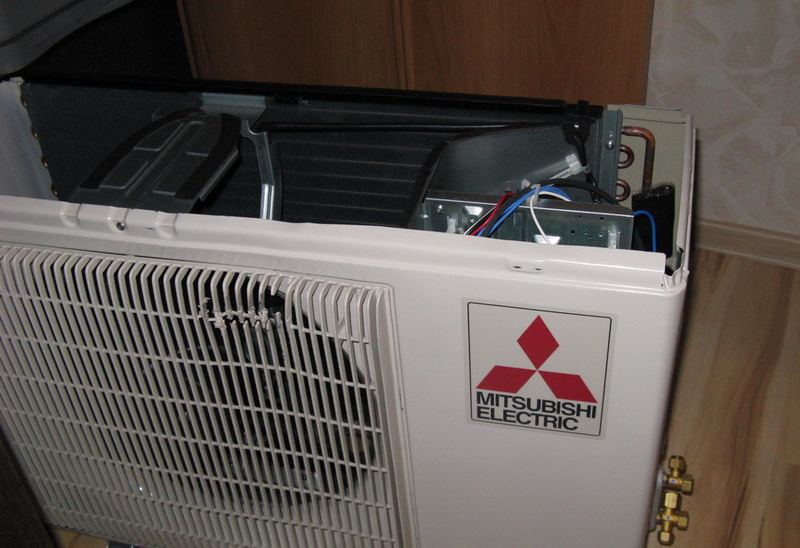

задача резко меняется. Девайс есть. гнусмас, здоровый, 7 киловатный. До этого был инсталлирован, потом демонтирован, 5 лет на складе (магистрали вроде закрыты вентилями).
- нужен творческий подход - осмотреть девайс, проверить его годность (вопрос как?) и повесить на внешней стене удобным образом
задача резко меняется. Девайс есть. гнусмас, здоровый, 7 киловатный. До этого был инсталлирован, потом демонтирован, 5 лет на складе (магистрали вроде закрыты вентилями).Если ты его собрался ставить домой на 20 кв м - не советую. Причины:
1. Очень большая мощность. Будет сильно дуть и выхолаживать комнату очень быстро . Будет очень не комфортно людям.
2. Бу непонятно кем снятое и творческий подход - это всегда очень дорого
Что бы полностью его проверить - нужно полностью собрать хотябы на земле , сделать сервис по состоянию и тд . В итоге может оказаться не рабочим.Живи лутше без кондиционера - помниш какое лето было в прошлом году , в июле пару дней было 13-15 град днем
