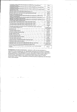

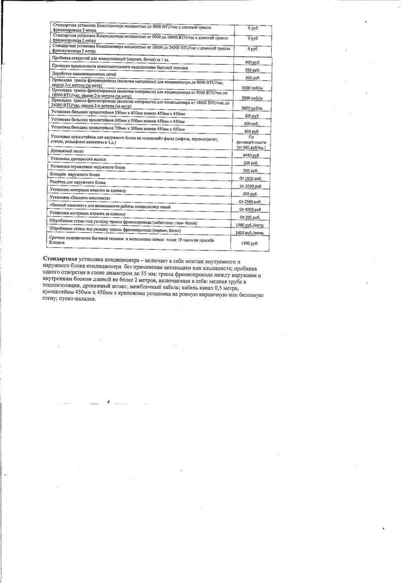

а "мастер" расшифровал за что именно нужно доплатить 6000-7000 рублей?
сейчас самый недорогой более менее рабочий китайский кондиционер с монтажем(5-7 м) стоит 25-30 тыс. рублей. Если кто то где то предлагает халяву , дешевле и тд - стоит задуматься ...
а "мастер" расшифровал за что именно нужно доплатить 6000-7000 рублей?Да, расшифровал...при стандартной установке (т.е. то что якобы бесплатно) предусмотрено 2 метра фреонопровода (извиняюсь, если неправильно), мастер сказал, что для установки необходимо еще минимум 2 метра....стоимость допольнительного метра 3000 рублей...т.е за 2 метра 6000+расходники...итого 6000-7000 руб
а какое реально расстояние от внутреннего блока до внешнего будет? с рулеткой "прикидывали"?
а какое реально расстояние от внутреннего блока до внешнего будет? с рулеткой "прикидывали"?Максимум 3 метра...но дело то не в этом, мы готовы доплатить, но не по такой же дикой цене, вот в чем вопрос! я прекрасно понимаю, что бесплатного не бывает, но в данной ситуации дополнительная работа=работе в целом (если заказывать монтаж в другом месте)
ну, что сказать, мастера - "хорошо устроились".
ну, что сказать, мастера - "хорошо устроились".наказать сволочей хочется, но видимо, вариантов нет....по сути сами на это согласились...
стоимость допольнительного метра 3000 рублей...Все как всегда.Два года назад было похожее в ЭльдорадЕ. Наверное все сети этим занимаются.
