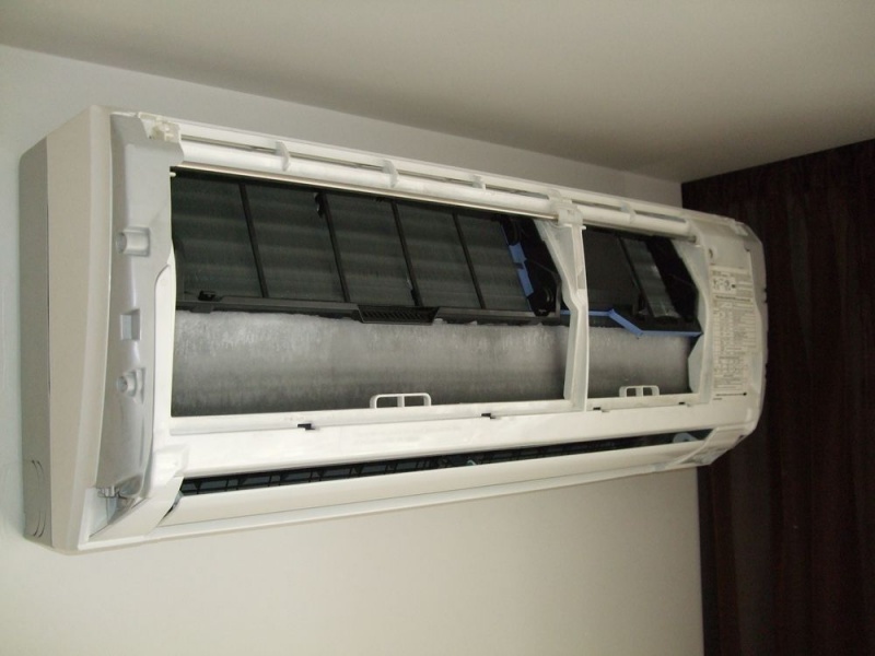

Опишите проблему.Откуда бежит?Как давно установлен кондиционер?Длинная трасса,между внутренним и наружным блоками?Фильтры смотрели?
Может чего и подскажу.
Насчет сезона все понимаю. Но совесть надо иметь и называть реальный сроки. По делу. Бежит внизу из под корпуса, бежит вода. Не давно был ремонт видимо что-то забилось. Разбирал блок, на сколько это было возможно, продул-протер. Не помогло :). Подскажите где искать фильтра. Haier HEC. Висит уж лет 5.
Бежит внизу из под корпуса, бежит вода. Не давно был ремонт видимо что-то забилось. Разбирал блок, на сколько это было возможно, продул-протер. Не помогло :). Подскажите где искать фильтра. Haier HEC. Висит уж лет 5.1.Внутренний блок висит "по уровню"? Возможно блок не защелкнулся на пластине и дренажная ванночка встала под наклоном.
2.Посмотрите на краны(две фигульки латунных внизу) наружного блока.Они не в наледи?
3.Отключите кондиционер и наберите в бутылку воды и медленно лейте воду в решетку внутреннего блока(находится сверху).Если вода не будет капать,то дело не в дренаже.
4.Чтобы почистить фильтра,обхватите внутренний блок руками.Справа и слева на панели есть выемки для пальцев,потяните за них.Под открытой крышкой увидите фильтры.Если грязные,то возможно причина в них.
5.Если есть возможность отстегните аппарат от стенки и проверьте то место где дренаж соединяется с блоком.Возможно просто слетела труба.
6.Для устранения возможной грязевой пробки нужно с улицы дунуть в дренаж.Не переусердствуйте,вода и грязь могут разлететься по стенам.
Но это временная мера,потом надо все равно чистить нормально.Вопрос:

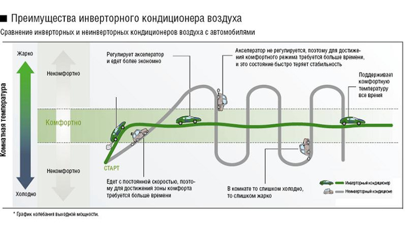

Можно еще дополнить, что инвертор не только экономит энергию (это скорее его побочная функция), но и поддерживает более ровную температуру. Это, собственно, и является оправданием более высокой цены. За комфорт платить не жалко.
Вот картинка из сети, пусть все показано гипертрофированно, зато наглядно.
Можно еще дополнить, что инвертор не только экономит энергию (это скорее его побочная функция), но и поддерживает более ровную температуру. Это, собственно, и является оправданием более высокой цены. За комфорт платить не жалко.Брешут буржуи.Обманывают русских людей.![]()
Эмпирически,что инвертор ,что неинвертор распределяют градусы по комнате равномерно.
Возможно и есть "нюанс",связанные с плавным изменением хода компрессора,но он на грани восприятия.
Просто нужно правильно настроить сам поток.А то у нас включат на 16 гр,сядут под него и потом ,апчи-апчхи.Спасите-помогите, "болезнь легионеров",
Для эмпирических умозаключений нужна практика.
А теорию еще никто не отменял - возможность изменения частоты работы двигателя компрессора прямым образом отражается на способности поддержания стабильной и комфортной температуры.
В принципе, есть возможность провести замеры работы инвертора и неинвертора в одном помещении... но только весной.
А теорию еще никто не отменял - возможность изменения частоты работы двигателя компрессора прямым образом отражается на способности поддержания стабильной и комфортной температуры.В принципе, есть возможность провести замеры работы инвертора и неинвертора в одном помещении... но только весной.
Для эмпирических умозаключений нужна практика. :)Их есть у меня.
Не одну сотню посчупал.А теорию еще никто не отменял - возможность изменения частоты работы двигателя компрессора прямым образом отражается на способности поддержания стабильной и комфортной температуры.У меня дома стоят инвертор и не инверторЫ.Разница -0,00.
Тише- это да.
Да и потом,компрессор компрессором,но воздух то гоняет вентилятор внутри помещения,а система воздухораспределения у обычных и инвертерных одинаковая.
В принципе, есть возможность провести замеры работы инвертора и неинвертора в одном помещении... но только весной.Ждем-с.
