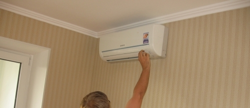

Планирую приобрести недорогой кондер Samsung AQ07TSB. Распологаться будет как на картинке, только у меня еще ремонт идет, могу подготовить штробу и электропроводку. Второй этаж, на первом "Октябрьский универмаг", для монтажа наружнего блока можно стоять на крыше универмага. Кто готов установить, пишите в личку.
