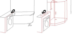

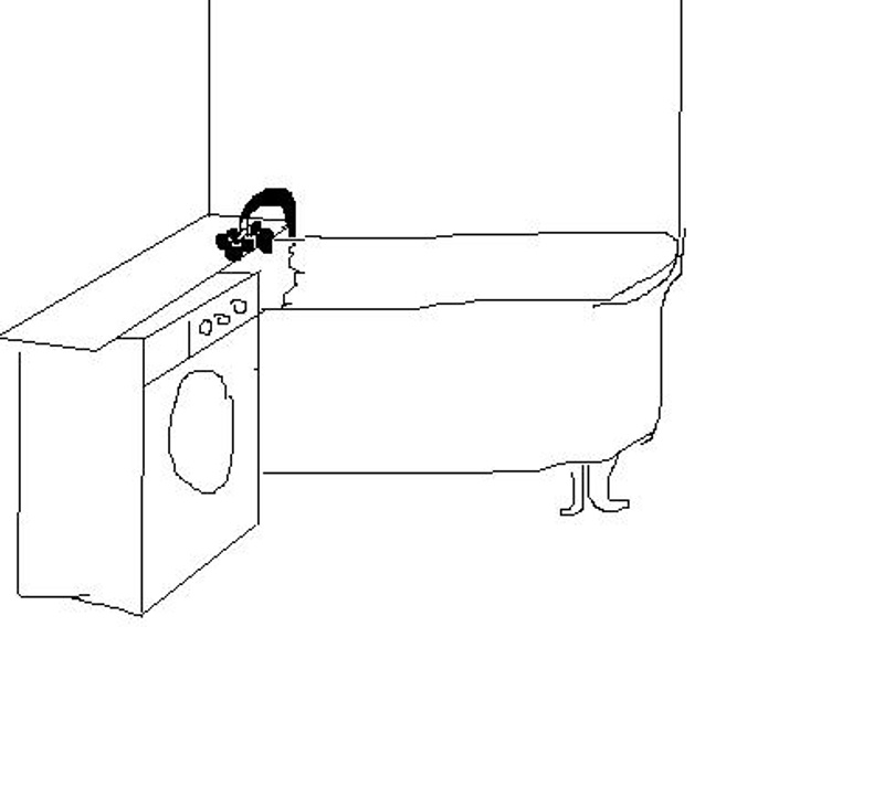

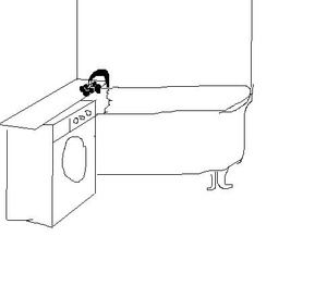

В общем, ситуация такова, что планируется обустроить маленькую по размеру ванную комнату. Решили упразднить насовсем раковину, ибо просто бессмысленно ее там содержать, как мне кажется. И вот сижу я и придумываю - как обустроить это микроскопическое пространство, и пришла мне значится в голову идея (на схеме).
Полка проходит над частью ванны и над стиральной машиной (чтобы на эту машину не составлять все подряд, чтобы она потом это вибрировала и сметала). Одновременно в полку хочется встроить кран, собственно, чтобы для того, чтобы умыться, не надо было бы тянуться хрен знает куда и изворачиваться как тюлень на водопое.
Внимание, вопросы:
а) из чего сделать такую полку? Ну, соответственно, чтобы водопроводные все дела внутрь нее запихать...
б) чем ее облицевать? Не тяжеловато ли будет кафелем? А ежели чем другим, то не рассыплется ли через год? Ведь она будет постоянно мокнуть...
в) как ее крепить к стене вообще? стена обычная межкомнатная в кирпичном доме...
Короче, одни многоточия. Ругаться со мной не надо и говорить что я придумываю ерунду))) Я и так это знаю.

Схему нарисовала как смогла)
Пропорции соблюдены очень примерно)))))))

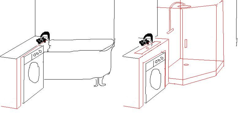

не стоит "водопроводные дела" в полку монтировать.
1) это увеличит существенно высоту полки
2) вдруг полка отвалится?
смеситель нужно крепить все-таки к более надежному основанию.
А Полку можно сделать просто например стеклянной - заказать каленое стекло можно у мебельщиклв, а крепежи купить в магазине.
А чтобы не тянутся к смесителю его можно перенести на другую сторону ванны.

Барзини
1) Не думаю, ибо "водопроводные дела" будут над ванной только, а регулироваться высота будет под стиралку, которая и так прилично выше ванны, так что ничего страшного.
2) Вот в этом и весь вопрос... Может быть, стоит задуматься о более монолитном варианте. Например, проперфорировать углубления в стене и для дополнительной надежности полку вставить в эти выемки. Сделать жесткий каркас, укрепить конструкцию уголками... А сверху стеклом... вот ченить такое.
Переносить смеситель на другой край не очень получится, ибо только с той стороны у нас на стене полотенцесушитель, тупо зеркало не повесишь, в которое умываться.

И тем не менее, лучше перенести смеситель на боковую сторону ванны - будет удобно для всего. И умываться, и ванну принимать, и простирнуть чего-нить в тазике.
А вот от полки лучше откажитесь - гемор тот еще. То, что надежно - дорого, а то, что дешевле - ненадежно.

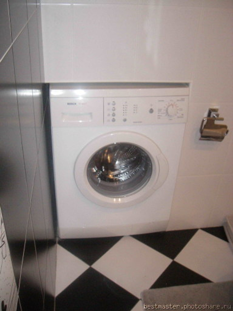

типа хрущевки? по моему я в такие санузлы не только раковину со стиралкой впихивал, но еще и водогрейки по 100л. Единственно, что может надо чуть стены подвигать да дверной проем в ванную. Бывает и так приходится делать
Барзини
Ого) Выглядит очень странно. Да и нельзя машину в стену замуровывать.... вдруг потечет?
