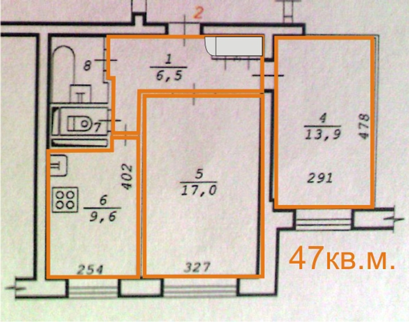

Gavroliy
Понимаю что есть два способа, водяной и электрический.
Так же слышал что полы в многоквартирных домах водяными делать нельзя. Правда ли это?
Имею щастье сейчас проживать в высотке с подогреваемым водяным полом! (правда только в кухне и коридоре)
Кто сможет прояснить для меня такую ситуацию?
И посоветует как сделать пол теплым в двухкомнатной квартире... Желательно со ссылками на материалы и технологию...
в приложении план квартиры.

Евгений А.
Водяний теплый пол делать нельзя, но знаю что делают. В систему отопления дополнительно ставят циркуляционный насос и никто и знать не будет. Проверяют следующим способом: замеряют температуру этажем ниже и этажем выше (на входе и на выходе), если великая разница то начинают докапываться, а с насосом она не ощутима.
Знаю только в теории поэтому никаких ссылок и конкретных цифр.

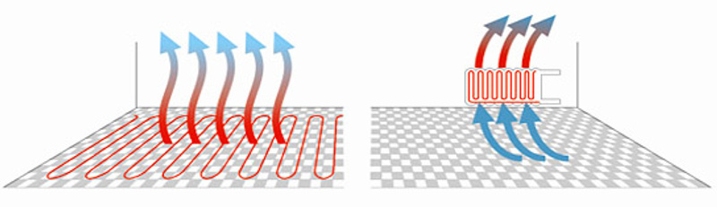

Скорее всего вы говорите об системе электрический теплый пол. Вот не сколько заметок:
Теплый пол – это встроенная система обогрева, полностью автономная, регулируемая электронными терморегуляторами, обеспечивающая комфорт и уют в доме. Теплые полы можно включить в любой момент и не зависеть от отопительного сезона центрального отопления, как в квартирах так и в загородных домах. Простые в эксплуатации терморегуляторы поддерживают заданный температурный режим автоматически, что не только обеспечивает оптимальную температуру в помещении, но и позволяет экономить Ваши средства.
Воздух в помещениях, оснащенных системой прогревается на 1,5-2 метра от пола, что обеспечивает идеальное распределение тепла в доме.
Тепло, которое идет от пола, создает оптимальную температуру в помещении: на уровне пола +24 С, и на уровне роста человека +16+20С. Именно такое распределение тепла является наиболее приемлимым для хорошего самочувствия, считают врачи.
Из-за пересушенного воздуха люди часто страдают простудами, аллергией или бронхиальной астмой. С теплыми полами воздух в вашем помещении будет всегда оптимален для вашего здоровья, теплый пол не влияет на интерьер и не занимает ополнительного места

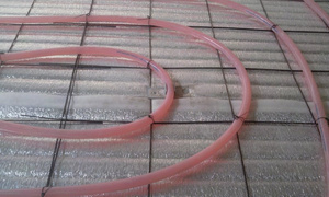

НСУ - Насосно-смесительный узел - неотъемлемая часть теплых полов при 2х и более контурах в системе. (трех-ходовой(иногда двух) балансировочник+насос) Трехходовые бывают по типу термоголовки с пониженным KVS и сервопривод с повышенным KVS .
примерно так.

Занимаюсь водяными полами давно, как правило в коттеджах или общественных зданиях(бассейны, бани, спортзалы) но были и квартиры. Вообщем без разницы где и при какой системе отопления устанавливать ВТП, т.к. температура теплоносителя в СО гораздо выше чем требует ВТП и второе это объем того самого теплоносителя забираемый на подмес очень маленький. ВТП очень инерционный и от того на сколько грамотно сделан "пирог", на столько менше будет происходить отбор теплоносителя из СО. Как показала практика ВТП в частном домостроении гораздо экономичнее по потреблению энергоресурсов по сравнению с классическими системами отопления.
По поводу электрического (кабель/мат) можно сказать тоже самое, отличие только в технологии монтажа (попроще). Про пленку скажу только мнение отделочников: контакта плиточного клея с несущей поверхностью НЕТ!!!! соответственно под кафель пленку класть нельзя.
При монтаже ВТП не гонитесь за ценой п/м трубы, а всегда помните что под вами может быть ремонт за очень большие деньги!!!! При монтаже ЭТП вообще без разници какой производитель, высчитывайте мощность и вперед. Если при монтаже не повредили кабель то в стяжке/слое плиточного клея ему точно ни чего не будет. И перестаньте кормить местных барыг! ну не стоит простой механический термостат с датчиком 3 ысячи уплей!!! Себе в квартиру покупал электронные с неделными программируемыми таймерами,сенсорным экраном и еще там чем то, навороченые и красивые:

Планирую сделать водный теплый пол в квартире 70 м2, 5-6 контуров , в качестве источника тепла планирую установить электро котел типа Эван на 2 - 4 киловата. достаточно ли будет мощности котла чтоб поддерживать температуру на уровне 45-55 градусов.
Доп вопрос чем чревато устройство стяжки менее 30 мм (подложка самый жесткий)покрытие 50/50 плитка / ламинат,

4. 30 мм это с учетом толщины трубы - по поводу бухтеть и потрескаться - ведь есть такая штука как эластификатор, тот же ПВА (прошу дополнительных коментариев со стороны отделочников).
Не будет ли возможных проблем связанных с возможным проломлением стяжки в местах ножек от мебели при финишном покрытии например ковролином, линолиумом и подобных мягких покрытий (может ли потребоваться дополнительное армирование стяжки)

п.п 4 "проломления"/продавливания не должно быть если при заливке стяжки использовать реечный вибратор.
а 30 мм это кретичная толщина? маловато как то. ну и использование ПВА и т.д в данном случае обязательно
