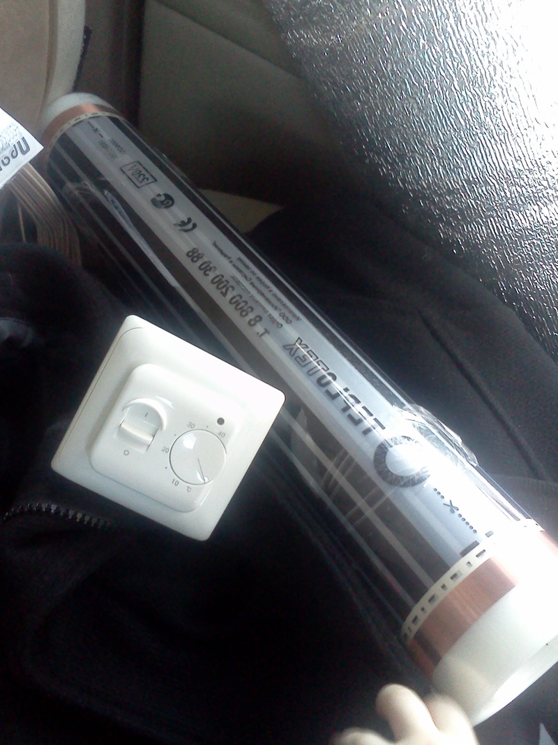

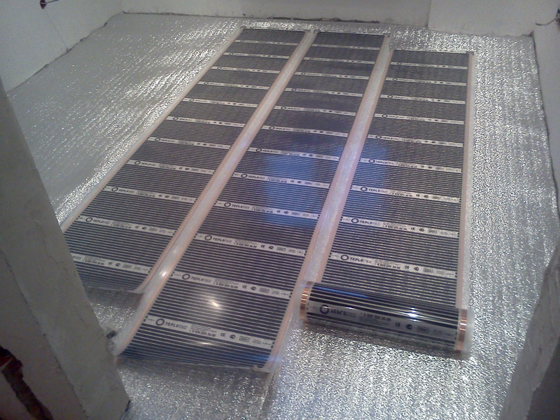

Установил инфракрасную пленку теплого пола в детской под ламинат. Осенью (когда отопление еще не включили) пожалел, что не положил по всей квартире. Установка пола проста. По расходу электричества, то оно незаметно по сравнению с масляным обогревателем. Советую всем пленочные инфракрасные полы, но только при том что в помещении на полу будет ламинат. Проблема положить их под плитку (кафель, керамогранит) или линолеум.
Вот и нам бы что попроще устанавливается! Делаем ремонт и в детской решили полы теплые делать, муж вроде сам все по дому мастерит, справится ли с полами вот - не знаю? Ну если как пишут маты использовать - там вроде просто все. Еще бы по цене найти средненькие...

такую плёнку нельзя монтировать просто под ламинат или линолеум она быстро выйдет изстроя. любой нагреватель должен находиться в неподвижном состоянии.
Какую пленку вы имеете ввиду? Инфракрасную именно под ламинат и линолеум монтируют.
пленка забугорного производителя нагревается выше 60 градусов, вот и думайте! всё что выше данной температуры, пожароопасно. тем более здесь говорили что линолеум при нагреве выделяет всякую дрянь.
То есть вы предлагаете какой-то свой, новый способ монтажа ик пленки? Вопреки технологиям производителей?
Под линолеум укладывается дополнительный слой фанеры сверху пленки. Ну и линолеум нужно выбирать нормальный - и выделять ничего не будет.
да, фанеру еще и специальный отражатель, который только для пленки и в итоге квадрат пару тысяч стоить будет не жирно? а нормальные линолеумы в России делать не умеют. тогда уж лучше ламинат!
Специальный отражатель нужен в любом случае - хоть под линолеум, хоть под ламинат. Цена отражателя - 100руб./м2.

мы не делаем как делают некоторые здешние форумчане! типа фанеру вкладывают и всякие специальные подложки разработанные для пленок и т.д. . наш пирог прост, вспененный полиэтилен с отражающим слоем фольги, нагревательный элемент, целофан не менее 30мкф и цементнопесочная стяжка 50мм и весь перог. гарантия 10 лет.
нагреватель в неподвижном состоянии, гарантия долговечной работы отопления!
