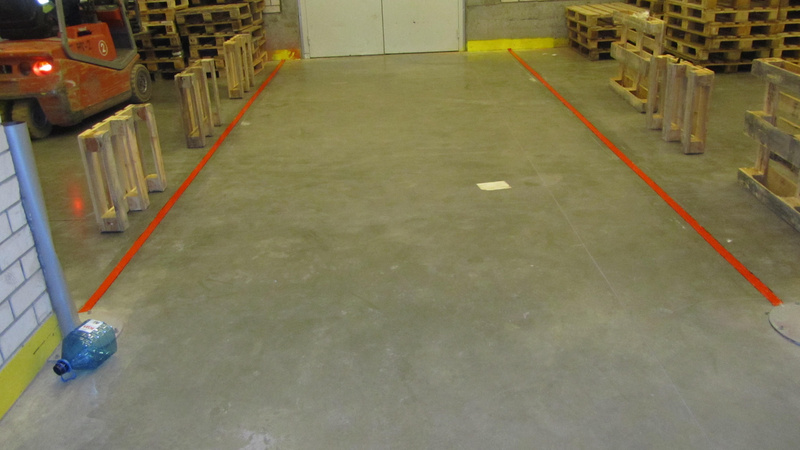

Полы как в "Лентах", это бетонные полы с упрочненным верхним слоем, нам верхний слой не полимер, а на основе цемента и специальных песков (кварцевого или корундового и иногда металической стружки). Полимерка это совсем другое.

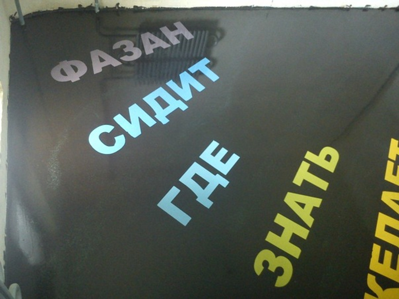

Блин, чот дороговато получается, придется наверное все-таки плиткой укладывать
Может несколько разочарую, но полимерка это не попытка сделать дешево, это сделать по другому. И чаще всего это дороже других материалов. Этот материал не работает сам по себе он должен быть частью общей задумки (дизайна) помещения.
В этой же теме в начале я приводил ссылки на фото, фраза - "А вот так сказать "дизайн" ". А так же другие применения материала.
Ни капли не разочаровали. Есть желание сделать не дешёвый пол, а необычный и в то же время приемлемый по цене. А по поводу "должен быть частью общей задумки (дизайна) помещения" - вы немного усложняете, по-моему.

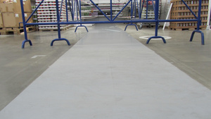

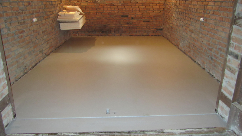

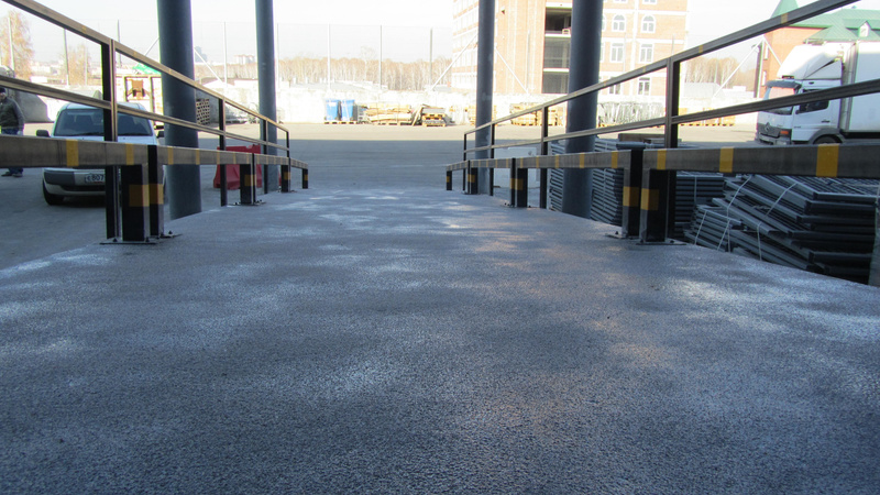

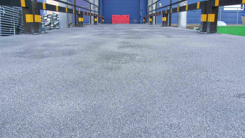

Здравствуйте! Полимерное покрытие гаража армированное кварцевым песком(пенополистирол 50 мм + армированная стяжка 80мм + полимерное покрытие). Выполнили одному из форумчан. Далее предполагается утепление и отделка стен с потолком.
Andrew999
Ну ничего так, ровно

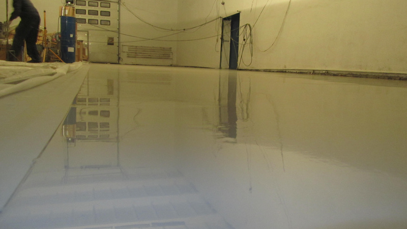

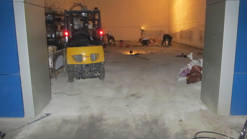

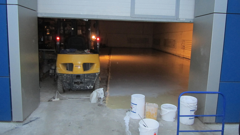

А почему больших объектов нет? Ну так что бы 1000 м2.
PositiveGC
Да, почему-то у форумчан такие не большие объекты, ну хоть бы 1000 м2 через одного.
Объекты выполняем и значительно побольше 1000, но это не каждый день бывает.

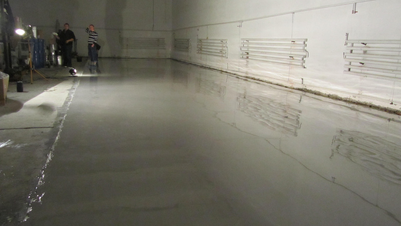

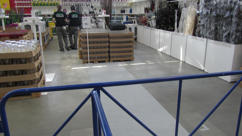

PositiveGC

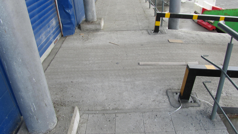

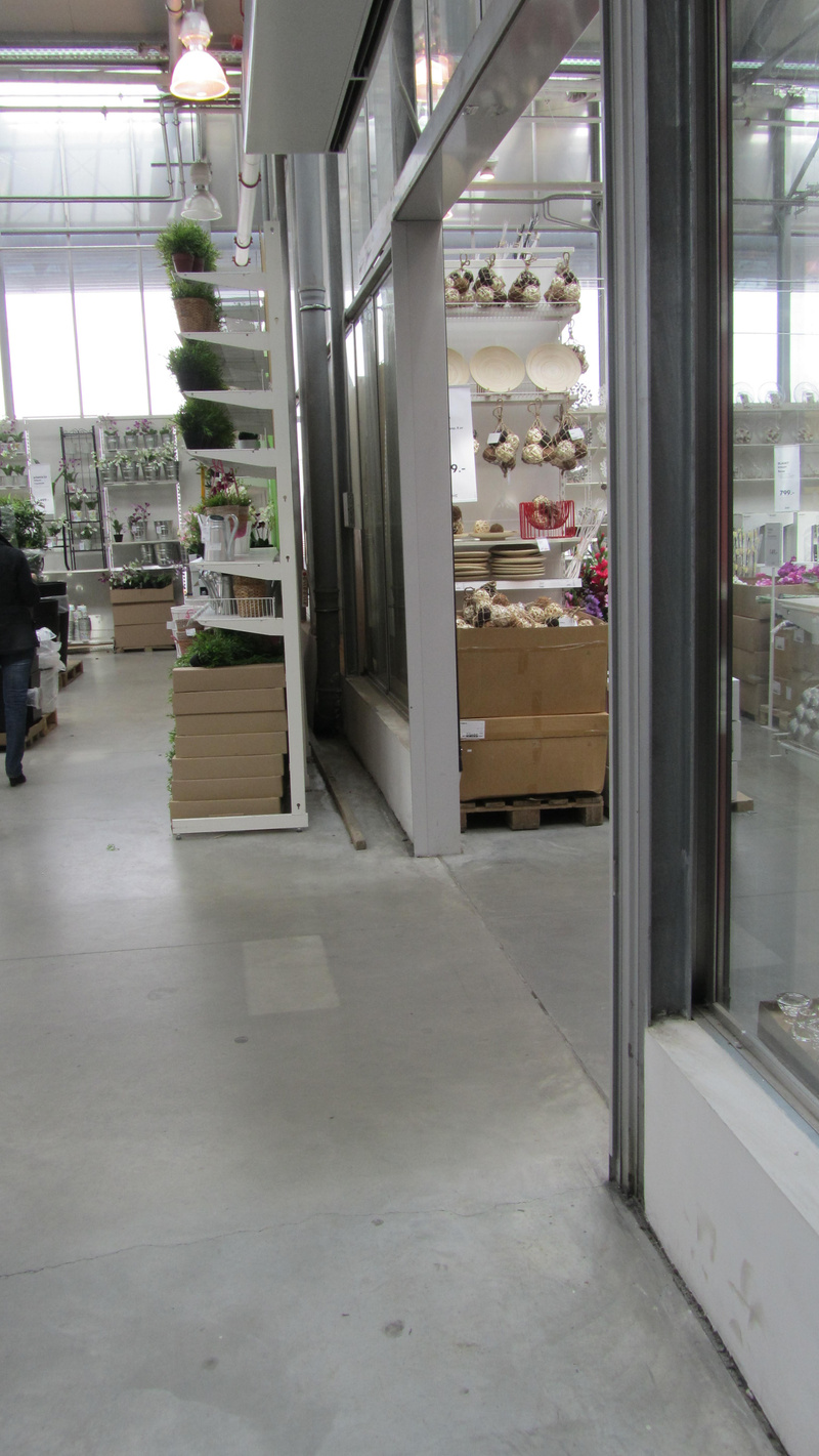

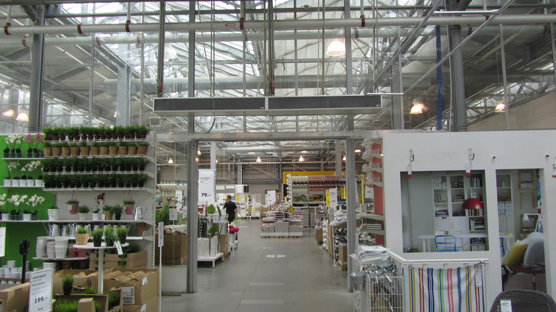

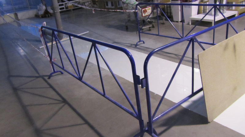

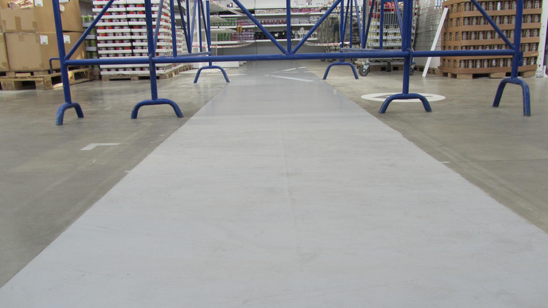

Здравствуйте. Еще один тип покрытия - очень хорошо работает при тяжелых режимах эксплуатации. Кварценаполненное с шероховатой фактурой (абсолютно не скользкое) - напоминает наждачную бумагу.
IKEA.
исправлено
IKEA.
исправлено

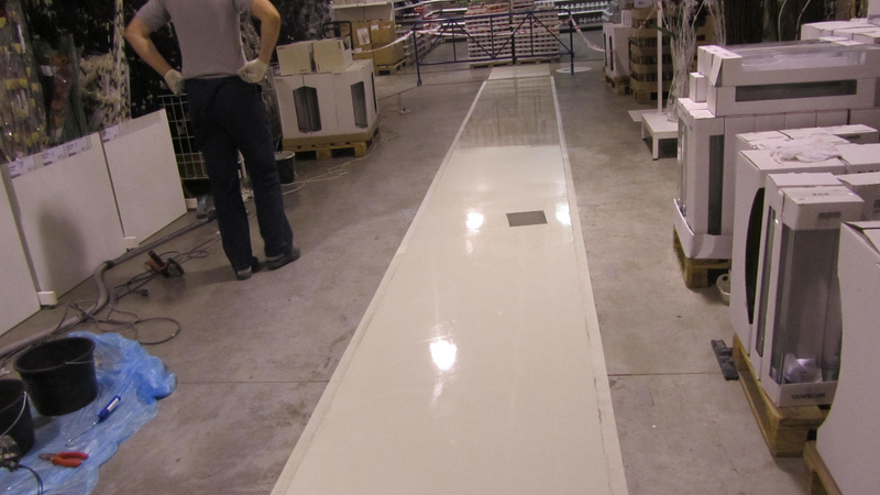

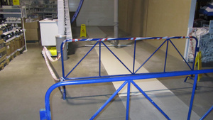

PositiveGC

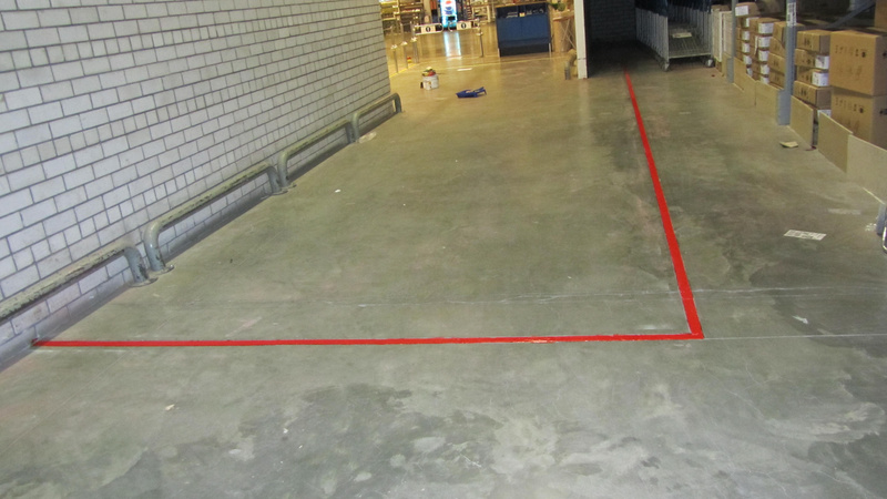

Возможны и такие варианты. Довольно просто, но как кто... кому как нравится. Оригинально. С блестками. Не обязательно воображать, что у Вас 3D - - что в действительности является 2D.

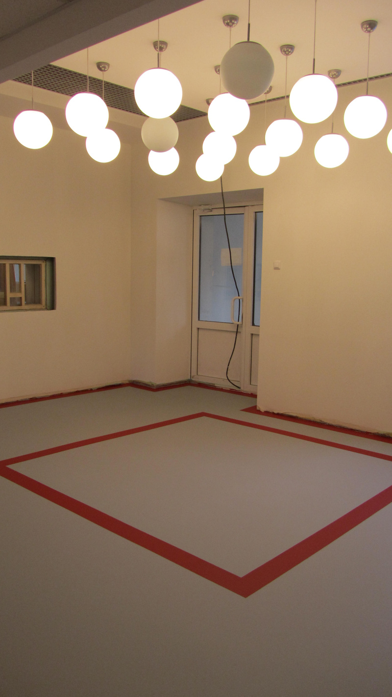

PositiveGC
При необходимости возможно изменить цвет (внести изменения, добавить что-то) или обновить покрытие.
Финишное защитно-декоративное (износостойкое) покрытие рекомендовано для школ, детских садов, больниц и всех помещений типа А-В.

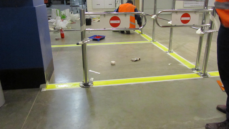

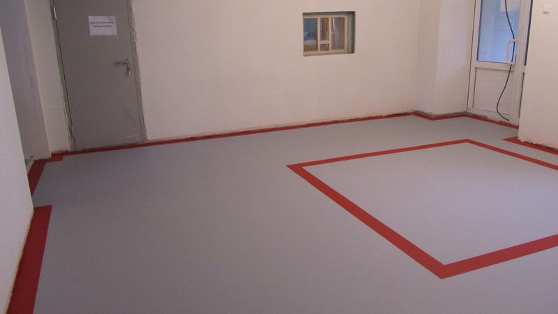

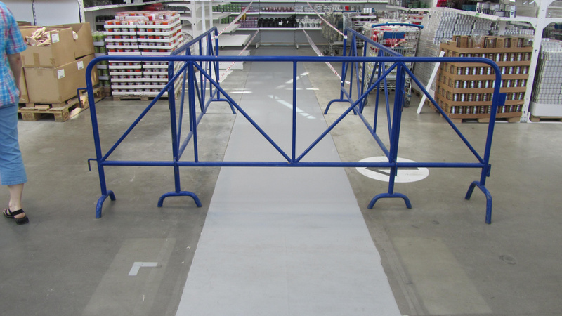

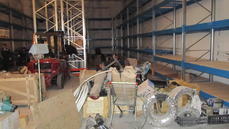

PositiveGC

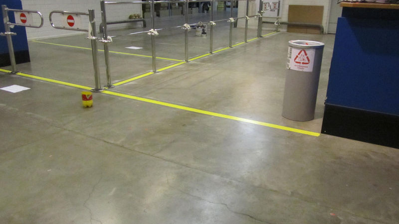

Здравствуйте, разметка по "Top" покрытиям выполняется с применением специальных грунтовок. Надежнее удалить верхний слой покрытия. IKEA.

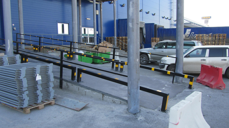

PositiveGC
Здравствуйте, заделку отверстий от стен по "Top" покрытиям возможно решить подобным способом с удалением верхнего слоя покрытия. IKEA.

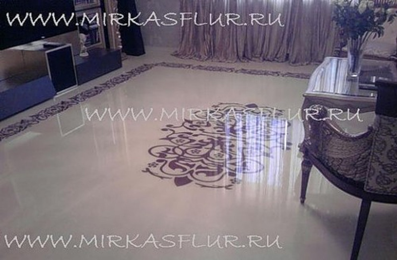

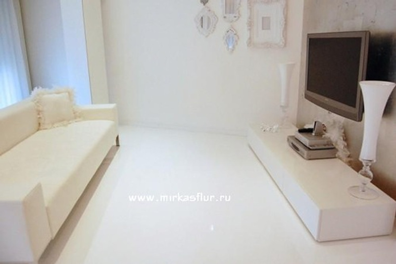

почитал я это все и ничего так и не понял. сколько стоить будет идеально ровный пол на одном уровне в квартире 40 м2.
вот примеры интересуемых полов.
первый с одноцветным рисунком орнаментом.
второй просто ровный глянцевый пол.
PositiveGC
Здравствуйте. Эксклюзивные продукты не измеряются какими-либо стандартными ценами. При очень маленькой площади менее 50м2 - с узорами от 4000 руб/м2, однотонный от 2000-2500 руб/м2.
