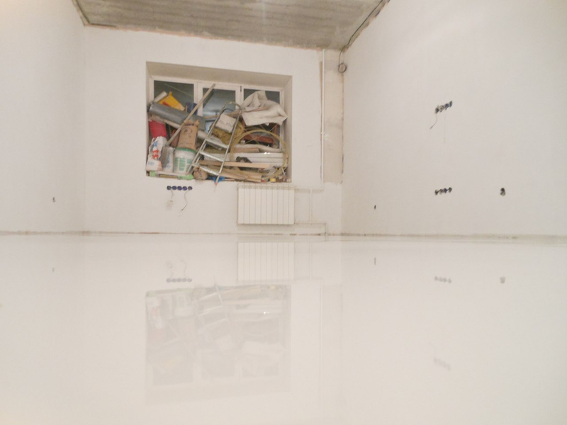

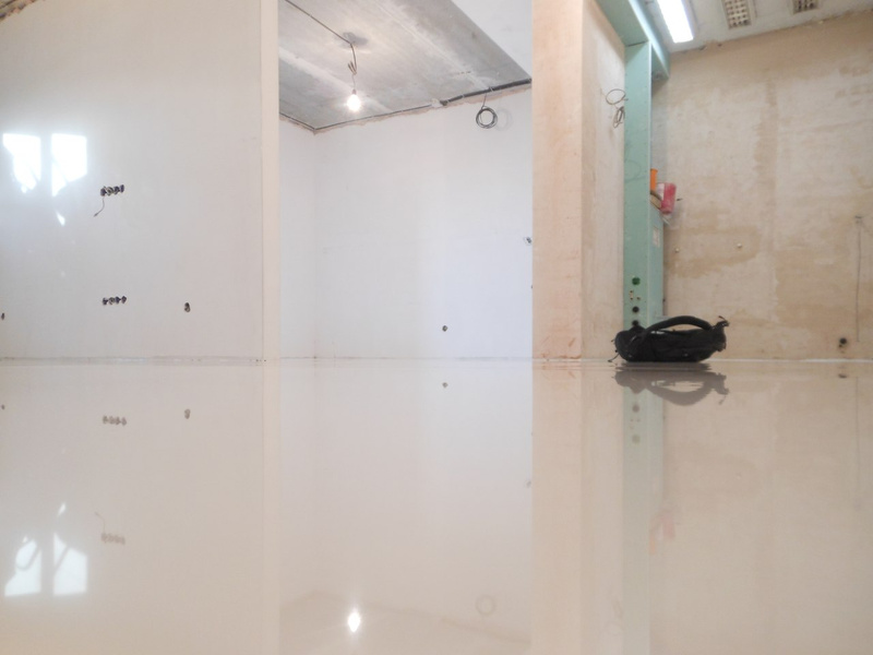

наливные полы сделал у себя. и вот на что хочу обратить внимание.
первое. обязательно работайте с договором.
Обьясню почему. Ребята к которым я обратился сделали много работ подготовительных и выполнили заливку полов. Пол получился очень красивый, но немного не попали в тональность.
все бы ничего, но очень много косяков в виде воздушных капель и кратеров.
в результате они все переделывают, уже за свой счет правда.
Виной всему я так понимаю сам материал, потому как присутствовал при заливке пола, и видел что он очень густой по консистенции, хотя до этого я применял наливной материал для изготовления столешницы и помню что он продолжал растекаться в течении часа еще после заливки.
как то так. сегодня будут заливать повторно..

ну как бы желание было самое простое. сделайте мне белые глянцевые полы. вот такой вот номер по ралу.
в результате с кремовм оттенком. ну ладно бог с ним с цветом. было бы качествено.
Я так понимаю что потолок под "натяжку" сделан, вот часть кремового оттенка уйдет как потолок сделаете, он просто часть того что потолок темный (серый) и скорее всего лампы накаливания стоят, поставите чисто белые или холодные экономичные лампы и будет так как хотели.
А мешали они смесь обычной проволочной мешалкой или типа "перевернутого стакана" на палке?
перевернутый стакан на палке. специальным миксером, с двумя ручками. не дрелью.
по поводу потолка и стен . наверное так и было бы, но все решилось немного иначе. они заказали в другом месте материал и залили все заново.
пока не смотрел еще что получилось , но говорят что теперь цвет намного белее.

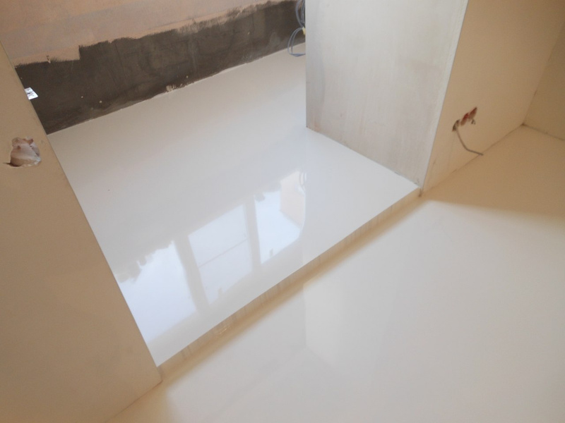

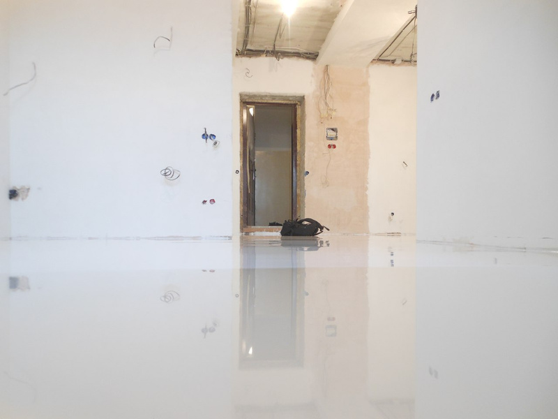

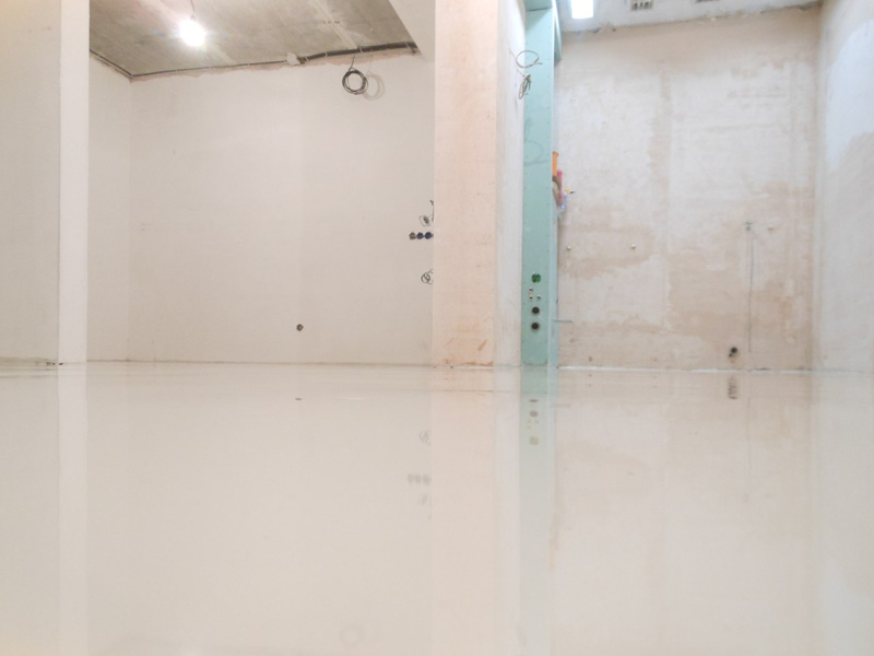

Сейчас взял юниверсумовский образец RAL9016 приложил бумагу, реально "желтит". Других образцов с собой нет что бы между собой сравнить.
переделали мне пол. теперь похож на белый.
косяков не нашел . в одном месте правда есть несколько воздушных пузырьков, но там будет мебель так что не страшно. ребята поработали на моем обьекте бесплатно. но все обязательства исполнили.
между заказом матерьяла и его доставкой первый раз прошло недели 2. во второй раз было принято решение доставлять авиа. и в среду получили в среду и залили все. в общем оперативно .
