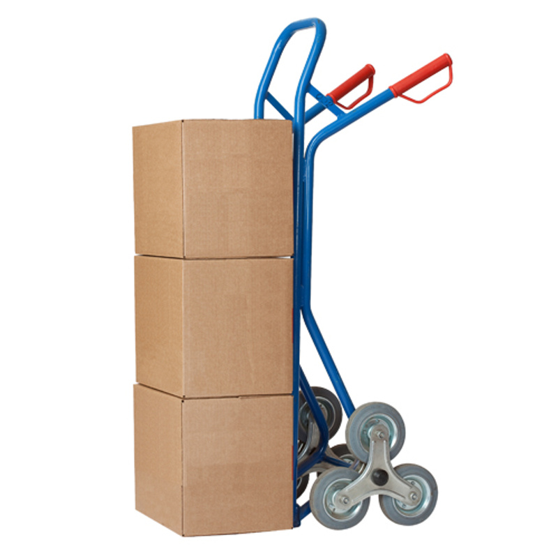

- Тележка для подъёма тяжёлых грузов (до 150-200кг) по лестничным маршам.
В инете информации мало (и она очень противоречивая) по опыту эксплуатации.
Может быть, на форуме найдутся юзеры подобного девайса?

Так понимаю, что шагает только ВНИЗ?
compsib
По моему вверх с ней поудобней будет шагать....
Николай...- serega, ты чего к моему отцу начал обращаться?
Но оно РАБОТАЕТ- Вот и интересно выяснить, КАК (НАСКОЛЬКО ХОРОШО)
Факт, что придумали буржуи, а они зря делать не будут- А вот это не факт - подобную конструкцию видел в журнале "Техника-молодёжи" за 60-лохматый год (предлагалось переобуть детскую коляску)
- Есть ещё одна любопытная разработка буржуйской фирмы, но там используется электрический привод и сама машинка, вместе с аккумулятором, весит под 50 кг (делает 48 шагов в минуту, поднимает до 250кг) - у них целая линейка машинок, данные привёл напамять.
Sergunchik, compsib
- Мне тоже кажется, что двигаться вверх - поудобнее, а при движении вниз, вроде, должен получаться такой же удар, как у обычной 2-х колёсной тележки, ну, может быть, незначительно смягчённый.

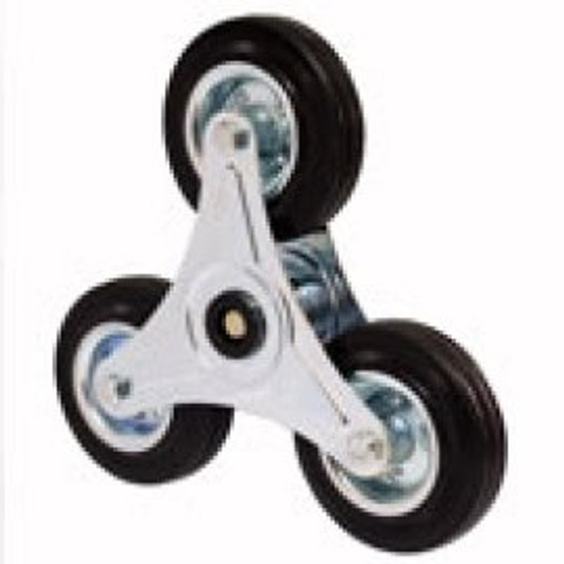

Ну как-бы едет тележка на парах колёс. На краю ступеньки передние колёса поехали вниз, а заднее то ещё двигается вперёд. А расстояние между колёсами вроде попадает с высотой ступеньки.

расстояние между колёсами вроде попадает с высотой ступеньки- А если не попадает? Ну, бывают нестандартные по высоте ступени (частный случай) - и, даже дело не в этом - кажется, здесь механика похитрее.
ЗЫ: не нашёл ни одного видео. По-идее, производители должны были озадачиться рекламой - а так есть только фото и текст (типа: да, по лестницам можно груз возить)
ЗЗЫ: На форуме ремонтников - отзывы нелестные, но чем конкретно не устраивает тележка, не упоминают.

ИМХО, чушь полнейшая. Полагаю, на ровном участке дороги на ней будет ехать не так удобно, как на обычной двухколесной, на лестнице же она может ехать лучше, чем двухколесная, то только при правильном подборе длины рычага и диаметра колеса, иначе она будет прыгать и цепляться за ступеньки. А вот правильно подобрать это колесо и рычаг можно только под конкретную лестницу. Большинство лестниц - стандартные, и по ним можно будет ехать довольно легко.. Но стоит попасться одной нестандартной - и тут уже без матов никак.... Кроме того - такая конструкция гораздо более громоздкая и тяжелая.
В общем, когда я еще в 80-х прочитал про ту тележку, у меня была мысль заменить бабушке два ее колеса на 6 хитрых. Но я пришел к выводу, что ради нескольких лестниц по дороге от дома до дачи - таскать всю дорогу эту конструкцию она не станет.

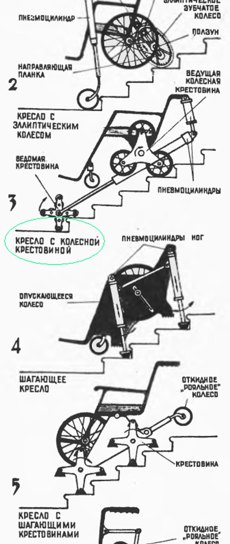

- Нашёл статью (с картинками) в "Техника-молодёжи" № 9 за 1969 год, попозже выложу фото.
Моя ссылка была сарказмом- Я-то это понял
Скачать 9 номер ТМ...- У меня - бумажные носители
А вот и картинка, ещё интересен вариант № 5
Только что запостил такую же картинку, но перевернуть забыл. Вставлю так:
// за ссылкуНа здоровье, только оно все есть на сайте самой ТМ.(пополню недостающие номера)
А вот и картинка, ещё интересен вариант № 5Интересен, только там настройка на высоту конкретной лестницы, и высота никак не регулируется
- Там ещё желательно попасть копытами на середину ширины ступеньки, а то как всё ...нётся.
Вот пояcнение к картинке выше:
И к вопросу о буржуях, затронутых мною вскользь, оказывается они уже такое изобретали, что подтверждает и автор публикации:
