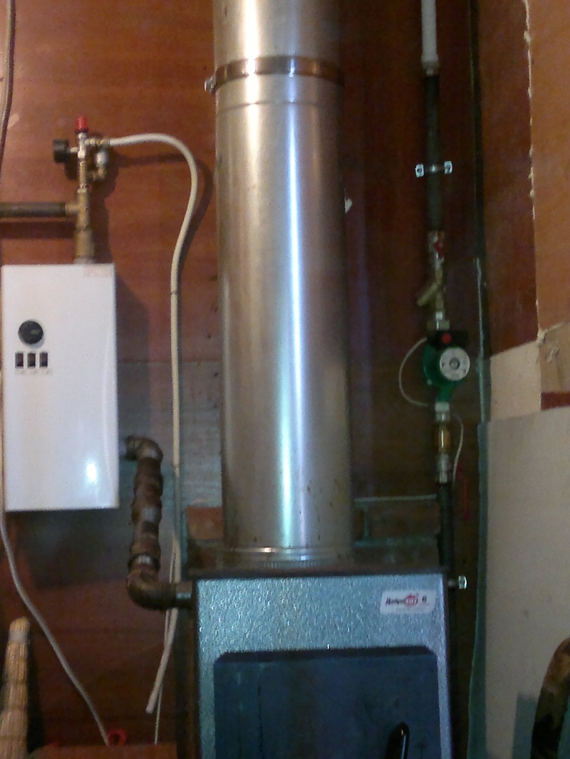

Вот более бюджетный вариант- обвязка железной трубой, система однотрубная ("ленинградка"), остальная разводка по дому- полипропилен

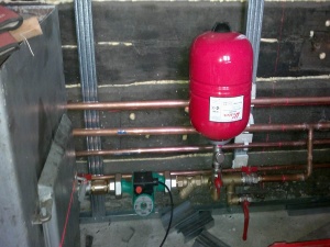

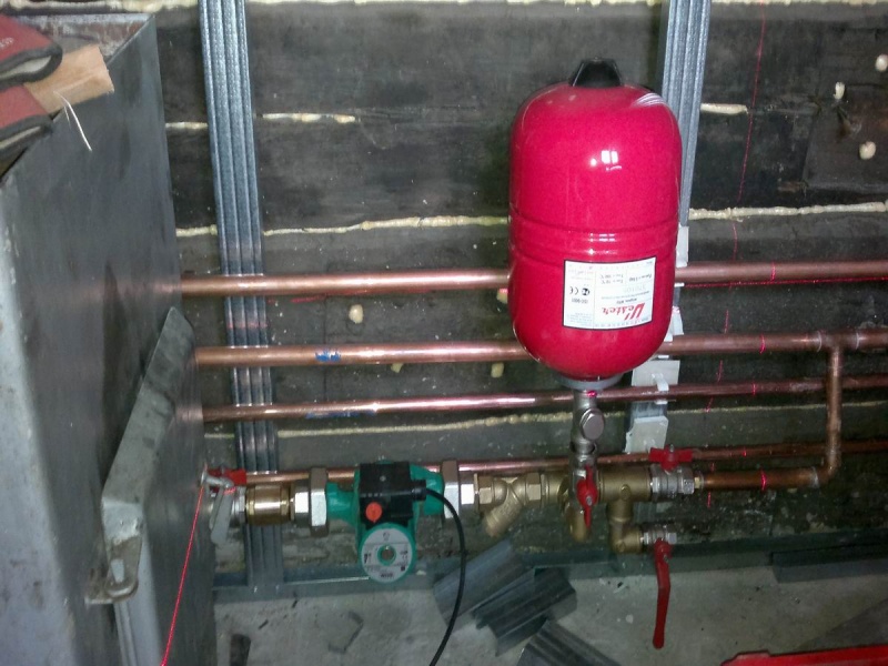

Скоро закончу трёхуровневый коттедж, фото выложу.
Не могли бы и Вы показать фото хотя бы обвязки котельной?

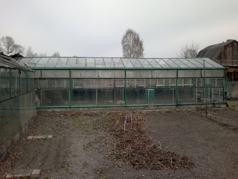

На фото, если приглядеться, можно разглядеть- идёт по земле, вдоль теплицы.
