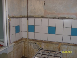

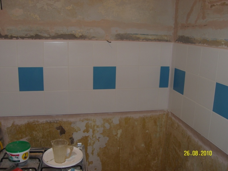

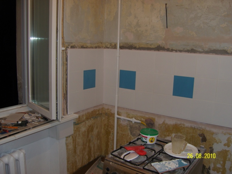

плитку только выложил, завтра фотки скину, немного с рисунком и раскладкой сплоховал, но для первого раза и косметического ремонта сойдет, по сравнению с тем что было - это "евро" ремонт
а обмывть будем как все соберем, еще уголка на кухню не купили, ну и главное что своими руками, а не пластиковый фартук (хотя нужно признаться гемора было бы в разы меньше
но хоть воду дали горячую - пошел откисать)
но хоть воду дали горячую - пошел откисать)Подрезку не совсем удачно расположили и так называемый ДЕКОР тоже!! Но уважение за самостоятельность!!!
Спасибо. Да, торопился я, на работу с той неделе выходить и даже не отдохнул, машины нет, постоянно что либо докупать бегал, в т.ч. и плитку и клей, жена с ре сидела и даже не вникала, мол будь что будет, посоветоваться не с кем оперативно, отпуск и так прошел в грязи и ремонте))). Так что да подрезка и декор пострадала. Но когда для себя то и не так обидно нежели если бы такое за мои же деньги налепили, тогда бы точно халтура. Опять же теперь немного вник и естественно сделал бы немного по другому в т.ч. и раскладку. Просто в торопях на коленке считая просчитался я с размерами
и соответственно с симметрией ибо в первый раз. Плинтус еще на столешнице сделал.
и соответственно с симметрией ибо в первый раз. Плинтус еще на столешнице сделал.Главное руки на месте, а с опытом приходит остальное
