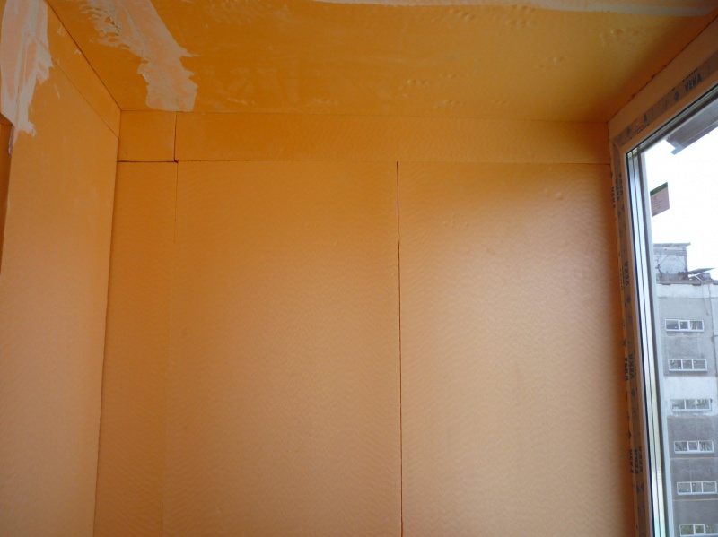

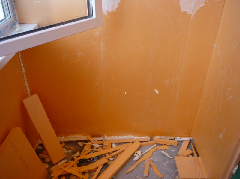

Расскажите, пожалуйста, как вы это делали?
А дальше гипсокартон? Как поверхность к отделке готовить?
А дальше гипсокартон? Как поверхность к отделке готовить?пеноплекс клеили на мастику,дальше ГКЛ,грунт,шпатлевка,обои...ну или что хотите
дальше ГКЛА гипсокартон чем к пеноплексу крепим?
тем же+д/г
и чуть не забыл,фасад сибит 10-ка(ну это уже классика)+тот же пеноплекс
Спасибо огромное! Красота! А Д/Г это дюбельные гвозди?
Сибитовая стенка уже есть. Между сибитом и внешней стенкой лоджии фольгированный изолон.
Спасибо огромное! Красота! А Д/Г это дюбельные гвозди?они самые

ну стеночка то все же фасадная
а от квартиры не изолировались,там арка,двери нет.
