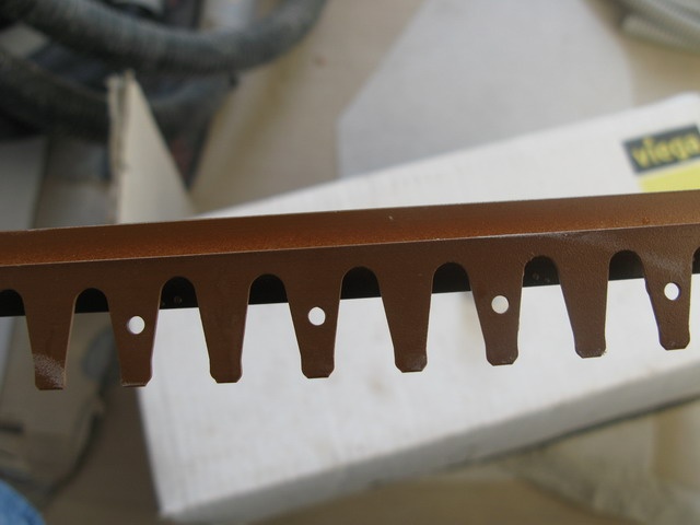

С той проблемой поиска трим профиля для стыка ламината и плитки я разобрался. Обрыл весь город, в итоге одна параша. Так же как и вам предлагали гибкий ПВХ (это уже прошлый век), металлические (но они настолько широкие,высокие и страшные, что отбивали всю охоту). В итог после долгих поисков всетаки я нашер решение.
Профиль используется для стыковки и защиты соединений на поверхности облицованной керамической плиткой (max 11.5 мм). Специальная форма профиля допускает использование для криволинейной поверхности. Материал изготовления: Алюминий/ Латунь/ Цветные (венге клен итд) Ширина: 13 мм Длина: есть 2 варианта 2.5 и 2.7 м.
Я себе привез профиль под венге так как ламинат у меня аналогичного цвета. Из всего что есть на рынке лучшего я не нашел при его малой ширине и толщине не более 1мм. И самое что интересное он гнется под любые криволинейные формы
кому интересно могу фото с объекта сделать
Удовольствие не из дешевых, но оно стоит того!

Для криволинейных поверхностей трим гнется без специнструмента. Конечно если радиус маленький тогда потребуется машинка. У меня например радиус 5метров, и мои рабочие согнули без проблем.
Кому интересно могу помочь привезти. Здесь самое что дорогое получается это доставка. Я вез курьером самолетом (чтоб аккуратно и не погнули). доставка мне обошлась гдето 950р. Что везсти 1 палку что 5. Выгоднее большой партией

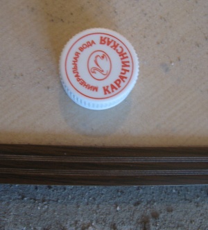

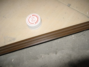

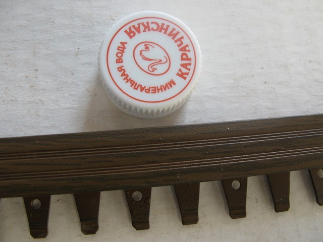

А вот как выглядит мой трим который я заказал.
Сразу извиняюсь за грязь, плитку буквально вчера положили. Следующий этап, ламинат
