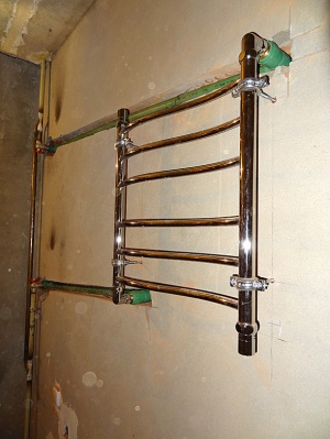

Нужен совет знатоков.
Делаю ремонт в новостройке. В ванной проходит цельный стояк (полипропилен) горячего водоснабжения с отводами для полотенцесушителя.
После подсоединения полотенцесушителя надо ли разрезать стояк? Будет ли без этого вода идти через него? В квартирах, которых я жил ранее все полотенцесушители представляли собой либо ту же трубу, изогнутую соответствующим образом, либо разорванную трубу со сгонами на концах разрыва для присоединения полотенцесушителя в разрыв трубы...
Если не будете далеко переносить полотенцесушитель, то не стоит ничего ставить.
Да нет, тут же будет присоединен.
Т.е., вода не пойдёт по наименьшему сопротивлению (напрямую) и продавит сам "полотенчик"?

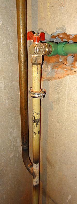

для уменьшения габаритов короба :
1. краны установлены прямо на ось стояка .
2. перемычка-байпас расположен ближе к стене
