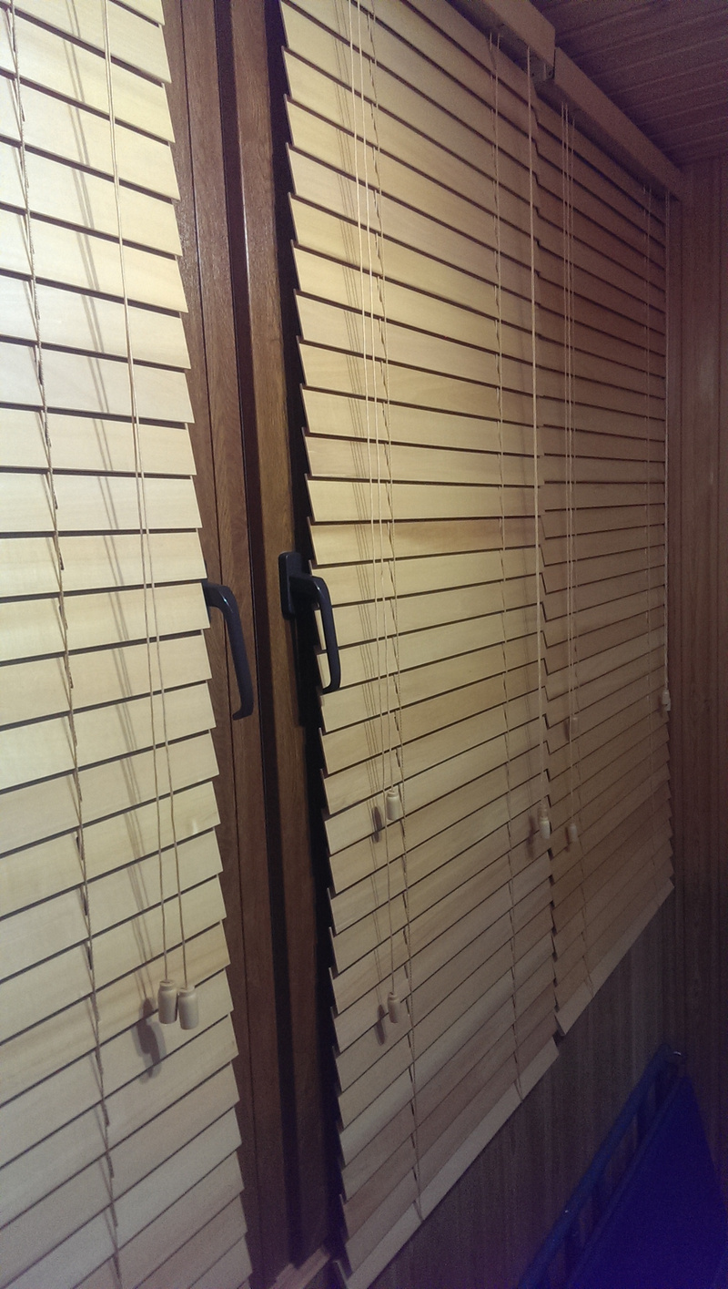

Я проще сделал. Потолок, пол и стены ограждения 100 пенопласта, несущая стена межде лоджией и квартирой 50 пенопласта марки 25. Пакеты с топом и аргоном, под окном розетка на случай, если надо будет конвектор повесить электрический. На полу фанера, поверх линолеум, остальное под вагонкой с лиственницы с зазором в 20мм примерно. Вчера испытания провел. Температура поднятая с 15 до 50 градусов за сутки упала до 35. В квартире за остеклением с топом температура +15, за окном в среднем +5
Красиво. Посоветуй утеплитель для лоджии, пожалуйста)
