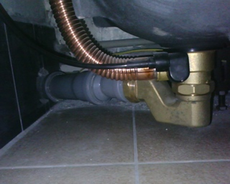

Хочу поставить на ванну слив-перелив с управлением пробкой крутилкой на переливе. Приглянулся латунный Wirquin. Кто-нибудь пользуется? Какие плюсы-минусы? Обратил внимание, что у его сифона очень низкий затвор - не больше 1 см. Видимо, сразу надо менять на нормальный пластмассовый.

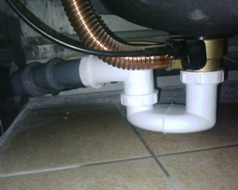

Попользовался почти три месяца латунным Wirquin. Сразу понадеялся на авось, поставил родной латунный сифон. Пока соседей сверху не было, затвор держал, как въехали соседи и стали пользоваться канализацией - затвор стало срывать, что не мудрено при его высоте. Пришлось в срочном порядке покупать новый сифон. Неделя с новым сифоном - полёт нормальный. Скорость слива около 2 минут 25 секунд, с родным было примерно на 5 секунд быстрее. Кто будет ставить в многоквартирном доме, лучше сразу меняйте сифон на пластмассовый с затвором 45-50 мм. Других замечаний нет. Ещё замена показала, что через лючок 30х30 см слив-перелив и сифон обслуживаются нормально.
