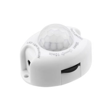

Есть несколько помещений, в которых свет нужен крайне эпизодически: гардероб и две кладовки. Дольше 2-3 минут там редко кто-то находится. Но частенько свет забывают выключить, хоть и светодиоды везде, но все равно деньги. Хочется реализовать один из двух вариантов: либо что-то типа датчика объема - есть в помещении человек (или открыта дверь) - свет включается, нет - гаснет, либо по таймеру: включили - через 10 минут он выключился.

Светильник для мебели с датчиком движения. Зарядка от юсб. Центр мебельной фурнитуры вам в помощь. Среднее время работы от одной зарядки при интенсивном использовании около 2х мес
Светильник для мебели с датчиком движения.А чем просто датчик движения последовательно или параллельно выключателю (попотребности) не устраивает?
Проще, переделывать уже имеющийся светильник не надо - просто добавил и всё!
И дешевле намного, скорее всего...
А он будет гореть только когда есть движение? Если я стою и думаю, какую вещь надеть, он отключится?
Он включится только, когда есть движение и недостаточно освещения (оба условия).
И будет включен столько, сколько установлен тайм-аут (обчно регулируется от 30 сек до 10 мин - зависит от модели).
Сами датчики есть для питания от постоянных 12В - для светодиодов (а часто в диапазоне 5-24В)
и от переменных 220В (с реле на выходе) - для включения прочей нагрузки.
Первые стоят условно 300р и просто включаются в разрыв питания светодиодной ленты и т.п.,
вторые - чуть дороже.
Это то что нужно! На вторые можно пару ссылок? Такое пойдет?
Такое пойдет?Да, это как раз и есть второй вариант - на 220В,
т.е. на выходе подключаются лампы на 220В или светодиодная лента со своим БП.
Лента со своим бп, 220 в в шкаф. Не проще ли готовый светильник поставить на 2 самореза и раз в 2 мес его заряжать? Время горения около 10 мин
PP01 - спасибо!
kmik - гардероб не шкаф, а помещение 1200*3200.
Не проще ли готовый светильник поставить на 2 самореза и раз в 2 мес его заряжать?Нет.
Всё, что требуется заряжать - не проще...
Тем более в шкафу/кладовке уже что-то стоит - достаточно просто включить датчик в разрыв.
