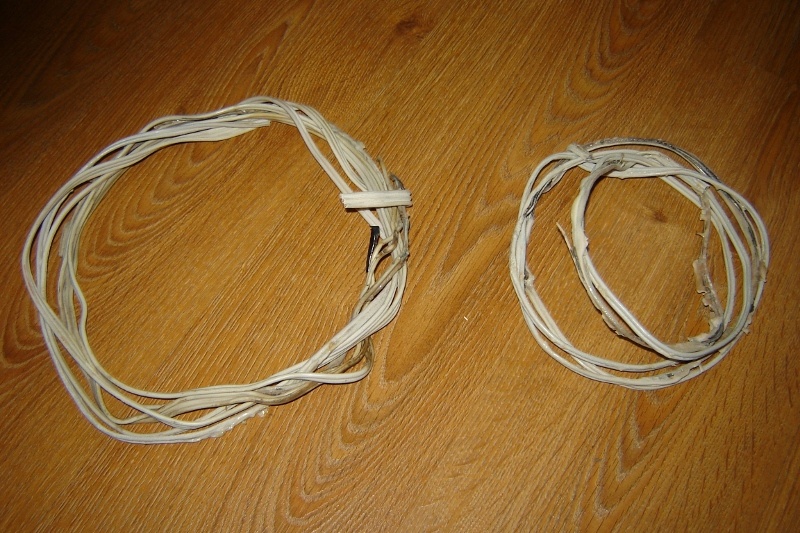

Это-ж что должно статся с проводом, чтобы он просто так по среди кабеля прогорел? Или я ошибаюсь? Просветите...Превышение допустимой нагрузки на кабель и неправильный номинал автомата, либо вообще его отсутствие.....
На фото оплавленные провода - удалены мною из под толстого слоя штукатурки на Западном 2 года назад, так как стены негорючие, дом кирпичный, то и пожара не произошло, если бы слой был маленький могли бы загореться обои. Оплавление изоляции произошло вследствие того, что проводка эксплуатировалась без автоматов защиты удалённых из электрощита "электриком" из местного Жэка. Зато перестало выбивать, говорили мне незадачливые хозяева квартиры.......

В общем, что и требовалось доказать... Страшилки со сгоревшим люминием оставьте заказчикам, я тут кой-чего понимаю, просто хотел уточнить для себя, на сколько это необходимо. По вводным я говорил, что рассматриваем вариант правильного распределения нагрузок, качественную распайку и хорошие провода. В общем и целом, гофра это лишняя трата денег. Конечно если речь не идет о деревянном доме.
woddy
причем тут алюминий? провод горит от перегрузки, не важно медь или алюминий.
другое дело, то что медный провод куда сложнее перегрузить.

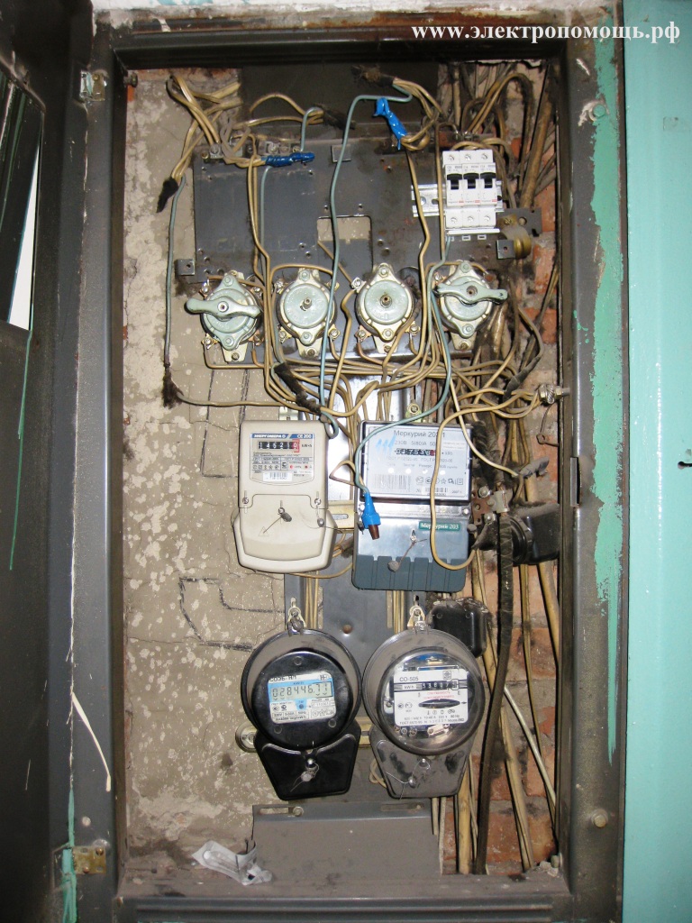

ЖКХ На площадке из четырех квартир автоматы только на одну, остальные напрямую через скрутки.
В самих квартирах автоматов тоже нет. Пакетники не отключаются. Ставить автоматы жильцы не хотят, электричество и так есть. Так сойдет :)) И это ещё не самый худший щиток.

Это как говориться: Гром (пожар) не грянет - мужик не перекреститься(не наведет порядок в щитовой).Жуть..Мы редко работаем в жилых квартирах, но если случается нечто подобное то как минимум в квартире щиток устанавливаем...
