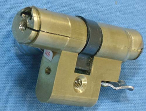

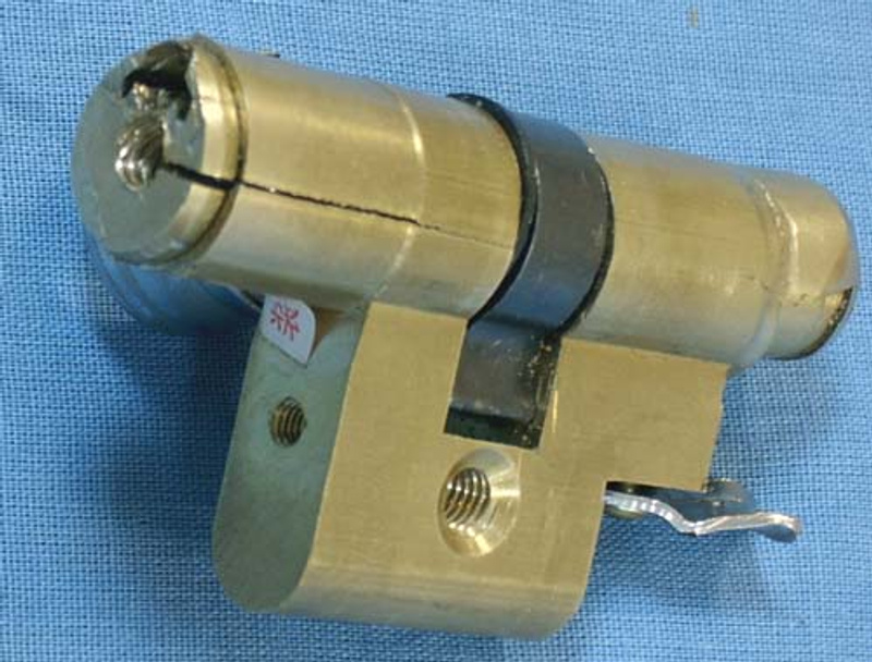

все получилось как вы и сказали, цилиндр как говорят продавцы не производится уже давно.
Вопщем если у кого есть вот такой цилиндр (см. фото) или знаете где его достать, дайте знать плиииз.
з.ы. цилиндр достал за 2 минуты, ничего сложного нет, порядок действий такой как я описал в начале.
