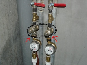

Стояк, то бишь. отхождение от вертикали - около 3 см.
Может рвануть? и что вообще, бояться нам или нет?
Недавно, месяца 2 - 2.5 назад.
Но она почему-то уже самостоятельно вогнулась обратно.
1. не рванет
2.держатель пластиковый поставьте на трубу
Стояк ПП только у Вас или по всем этажам?
Судя по всему, не закреплён на опорах (лучше на металлических, неподвижных)
Был случай, когда на последнем этаже ПП стояк давануло не закреплённой на чердаке металлической трубой, за месяц выгнуло до сантиметров 5-6. При такой тенденции труба могла деформироваться и дальше, что повлекло бы вырывание стыка в месте пайки. Вовремя заменили.

теплое с мягким не путайте,при чем тут механическое воздействие какой то металической трубы,тут хоть что выгнется. А место пайки попробуйте разорвите,при грамотном монтаже происходит полная полимеризация фитинга и трубы.Место пайки при этом выдерживает большее давление чем сама труба!

Место пайки разорвать действительно невозможно, а вот если на излом? Надо как то попробовать.
При проектировании трубопроводов из ПП необходимо учитывать изменение длины трубы вследствие теплового расширения материала при изменении температуры. Опоры, температурные компенсаторы бывают далеко не лишними.
Кроме того, такая деформация может повлиять и на резьбовые соединения, в т.ч. на соединения с накидными гайками, где перекос может привести к течи в местах прилегания прокладок.
ИМХО- лишние напряжения будут лишними (эскюзьми за тавталогию)
а может быть просто труба не армированная.

Просто на пропиленовый стояк нужно ставить компенсатор, тогда линейные растяжения небудут растягивать, тем самым изгибать стояк.
а может быть просто труба не армированная.Труба армированная, - самолично приверяла наличие металла на срезе)))))
Просто на пропиленовый стояк нужно ставить компенсатор, тогда линейные растяжения небудут растягивать, тем самым изгибать стояк.расшифруйте пжлста
Петля такая. Либо на металлические трубы буквой "П".

Другими словами, полипропилен имеет свойство расширяться по длине, т.е. удлиняться при измененнии температуры. Чем выше температура, тем сильнее удлиняется. И для этого показателя существует параметр "Линейное расширение". У обычного полипропилена этот коэффициент около 0,18мм/м, т.е. до 18см на один метр. У армированного полипропилена этот коэффициент составляет около 0,08-0,15мм/м. Но нужно учитывать, что чаще всего армирование алюминием делают на основе клеевого слоя, который может разрушиться от температуры или от постоянного смещения слоев. В этом случае, при нарушении слоев, коэффициент увеличивается.
У Германского и Чешского армированного полипропилена коэффициент линейного расширения составляет 0,035мм/м, т.е. около 3,5см на метр. Чувствуете разницу? или 18см на метр или 3,5см?
Но на больших расстояниях все равно ставят компенсаторы, это вроде петли как на американских горках, которая своей деформацией компенсирует это удлинение.

Просто на пропиленовый стояк нужно ставить компенсатор, тогда линейные растяжения небудут растягивать, тем самым изгибать стояк.Единственное верное решение как раз))).
умные буквы и цифры про монтаж/рассчет тут:
http://www.rissert.ru/trubu.html
18 см - это на 1000 м при Dt =1°С.
На 1м - 0,18 мм Dt =1°С
При Dt = 70°С и длине трубы порядка 3м температурное расширение будет 0,18*3*70=37,8 мм.
Чтобы получить 18 см удлинения на 1 м трубы при заявленном коэффициенте расширения перепад Dt должен составить 1000°С
Ну да, перепроверил, верно.
Обычный полипропилен (с коэффициентом линейного расширения 0,18), на 3 метра длины при разнице температуры в 70С удлинится на 3,8 см примерно.
Качественный армированный ППР (с коэффициентом линейного расширения 0,035), на 3 метра длины при разнице температуры в 70С удлинится всего на 7,35мм. Разница существенная все-равно получается.
Спасибо за поправку, просчитался.
Laos, как такое может быть то ????????
Прочитайте внимательно здесь
И перестаньте отвечать в некротопиках - смотрите на дату сообщения
У себя делал отопление дома и не воткнул гидрокомпинсаторы на трубы (ну не знал я про них) В результате длинные пролеты по выгибало и повыдергивало с держателей (чет слабенькие они оказались). Прожили так зиму всю, летом буду ставить гидрокомпенсаторы ))
