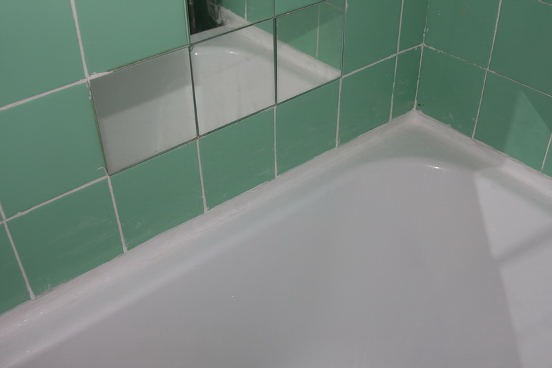

darina1985
Сделала все по инструкции: наклеила ленту на ванну (бортик) и сверху на кафель и промазала силиконовой замазкой. Стала отдирать ленту, силикон вместе с ней.
Но аккуратно ножиком прорезала и все ок. Но вообще, конечно выглядет плохо, тк видно, что это ручная работа. Цемент смотрелся куда красивее и аккуратнее.
Если силикон слезет от воды, оставлю цемент и все...

Но аккуратно ножиком прорезала и все ок. Но вообще, конечно выглядет плохо, тк видно, что это ручная работа. Цемент смотрелся куда красивее и аккуратнее. Если силикон слезет от воды, оставлю цемент и все...
Чтобы не быть голословной, фото.
AFAIK, Berloni Bagno не делает ни ванны, ни "специальный цветной цемент" для затирки. А уже торговцы и вовсе могут насоветовать чего им в голову взбредет.
У кого покупать Ваш "специальный цветной цемент"? Его производители рекомендуют такое использование? Вот CE40 можно попробовать (на свой страх и риск) - она как бы эластичная.

фото.darina1985, похоже что Вы сначала выложили стену кафелем, а затем
к этой стене прислонили ванну. В этом случае действительно, лучше использовать санитарный силикон. ...А сноровка скоро придёт, не расстраивайтесь, - уже на 10-й ванне получится аккуратно))))

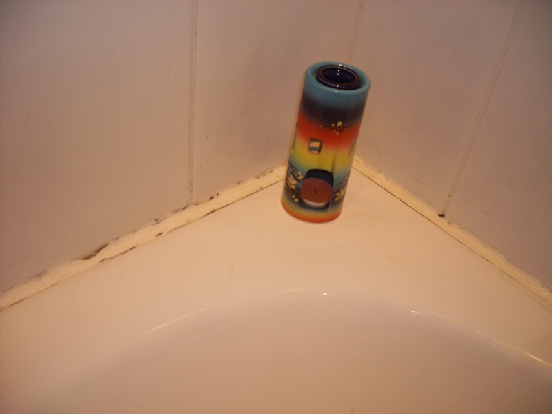

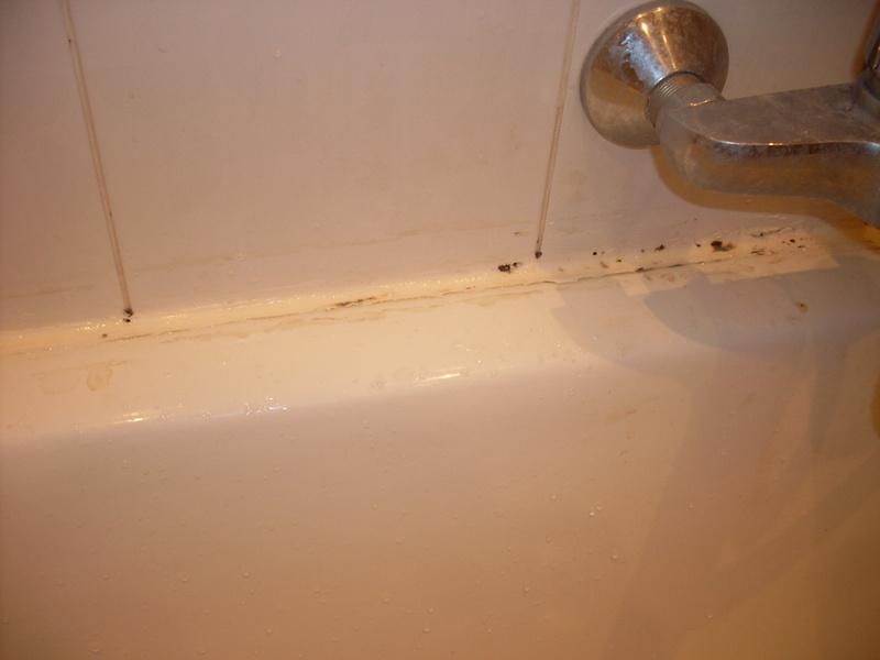

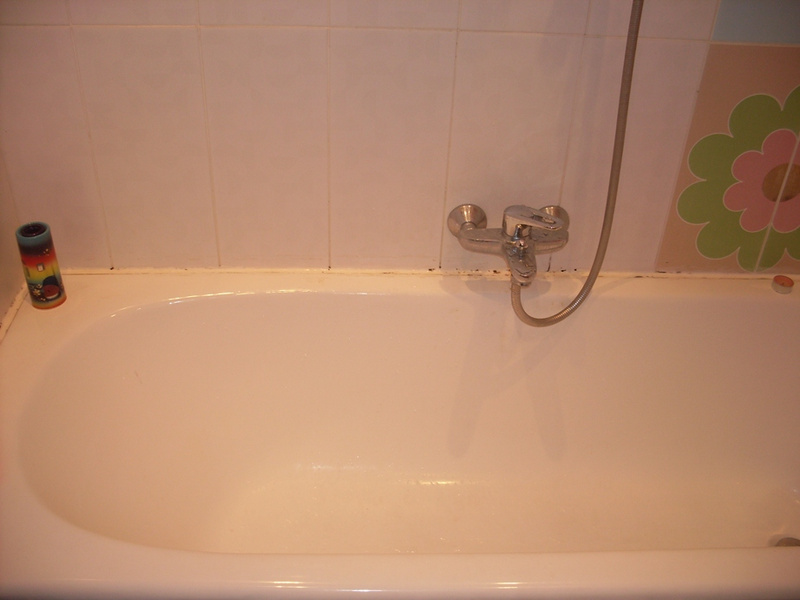

Кто-нибудь, покажите пожалуйста фото как чернеет герметик, и как там грибок заводится. В ум не возьму. У меня скоро исполнится год, как эксплуатирую отремонтированную ванную комнату, стык между ванной и кафелем заделан санитарным герметиком. Ничего не почернело, грибка и в помине нет. Единственное, что герметик перестал быть белоснежно-белым, потому как после принятия водных процедур тряпочкой по нему прохожу, капельки не оставляю, затёрся.
P.S. И до ремонта у меня грибком не пахло, вентиляция хорошая, сырости нет. Может влажность просто у кого-то повышенная, оттого и грибок. Силикон здесь ни при чём.
MrGrey02
Мы вчера отодрали уголок. Под ним тоже оказался грибок. Влажность у нас в ванной не высокая, т.к. есть вентилятор, который мы постоянно после приема водных процедур включаем. Завтра сфотографирую и выложу это безобразие.
mmaksss
швы у кафеля видимо тоже сами затирали
Нет, это не сами. Просто рабочие оказались, мягко говоря, не профессиональными людьми и мы под конец работы уже не знали как от них отделаться, т.к. на наш вполне законный вопрос "как теперь приделывать ванну к кафелю?" они внятного ответа так и не смогли дать ((( Мы тоже об этом заранее как-то не подумали, т.к. это был наш первый ремонт, который эти самые рабочие делали три месяца. Мы тогда жили в Академе и учились, ездить могли только по выходным и проверять выполненную работу. Вот такой вот результат.
Щас фото будут. Ну и человек, который смог бы поправить это безобразие, тоже актуален.
Грибок пошел почти сразу же. Сначала он был только на герметике, потом мы его почистили и положили сверху уголок. В щелях уголка появился грибок. Вчера уголок сняли.

что-то я не понял, я другому человеку писал вроде, или это ваша ванна на фото?

значит гдето был изначально источник, химией его, химией. борьба с грибком сложная штука..

Ну коли грибок у вас распространяется только по герметику (на затирочных швах его вроде нет), может заделать стык именно затирочной смесью.
В Леруа продается пластификатор, который придает водо- и гразеотталкивающие свойства любой затирке.
Уберите уголок, вычистите старую затирку, тронутую грибком. Затворите сухую смесь вместо воды этим пластификатором, заделайте швы и сопряжение ванной со стеной по новой и будет вам счастье.
грибок пошел почти сразусогласен с mmaksss, у Вас штукатурка уже была заражена грибком. Не новостройка?
...Герметик нужно убирать , по возможности убирать зараженную штукатурку , обрабатывать химией, и герметик лучше больше не применять, а применять цементные смеси.
Даже самые лучшие герметики хуже противостоят грибку, т.к. они все либо кислые - любимая среда для бактерий, либо нейтральные. Бактерии и другая живность не любят щелочную среду, поэтому Вам лучше использовать материалы на цементной основе.
