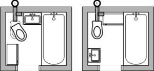

Никто не поделится опытом размещения стиралки в санузле хрущевского размера? Пока вижу два варианта (на вложенной картинке). Первый - развернуть унитаз под углом, градусов на 30. Второй - поставить машину рядом с ванной, а небольшую раковину воткнуть слева у двери. В первом случае возникают вопросы - не будет ли проблем с нестандартной разводкой канализации (гофру не хотелось бы). Во втором - не грозит ли машине тесное соседство с ванной?
У предыдущих хозяев машина была в углу перед унитазом, практически в упор, как пользовались всем этим - непонятно.
Варианты - душевая кабина, стиралка на кухне, а также смена квартиры - в силу определенных причин не рассматриваются
Если не секрет, в какой программе рисовали схемы?

убрать раковину, вообще убрать!
. на ее место машинку ... смеситель перенести относительно ванной... больше разумных вариантов не особо просматривается.
руки и в ванную можно помыть)
я так делал в квартире с с/у как у Вас ... и в маленькой ванной где вход с торца ванны. машинка становится сразу и полочкой для щеток/шампуней.

А можно поподробнее про смеситель? Перенести куда?
И то, что машина рядом с ванной, причем со стороны смесителя - не сильно заливается/забрызгивается?

перенести смеситель так, чтобы было удобно дотягиваться стоя у машинки. на стену прилегающую к боку ванны ))) ...
стена стена стена
МАШИНКА ванна ванна
МАШИНКА ванна ванна
ванна ванна
ванна смеситель
ванна ванна
ванна ванна
ванна ванна
ванна ванна
ванна ванна
стена стена стена
вот так!....
пробелы съелись )))
первоначально имеется дискомфорт от использования ванны вместо раковины ... но потом проходит.
мне лично при стоящей рядом с ванной машинке не мешало тянуться до крана расположенного как у Вас... для народа ростом помельче - не совсем удобно.
брызги ... они есть и от раковины стоящей в 50 см от машинки при кране направленном точно в слив ... жить не мешают ... протирать иногда. (как сейчас у меня).
альтернативный вариант - раковина предназначенная для установки НАД машинкой.... тогда останется и то и другое. .. ну и место будет в с/у...
раковина перед унитазом ... один плюс .. с похмелья можно чистить пищеварительный тракт с обоих сторон... а так сидеть лицом в раковину - не айс (видел такое).
учтите что устанавливая маленькую раковину к ней еще вести трубы и канализацию.

Кстати, да, ход со смесителем "на неправильной стенке" интересный. Надо прикинуть. Спасибо!
Машинка под раковиной - видел такие конструкции, неудобно. Раковина получается громоздкая, стоять перед ней неловко, плюс каждый подход - пинок по машинке, как-то никто не уходит от этого
Полное отсутствие раковины... не знаю, лично мне вариант не очень нравится.

первый вариант был такой у меня площадь 3 м.кв. вполне удобно и места хватает
, второй вариант разводка труб длиннее
Если не секрет, примерно на какой угол развернуто было? Слив стандартными уголками был сделан, не гофрой?
Вам лучше гофрой ,у меня угол небольшой обычная резиновая вставка со смещеным центром позволила примерно на10-15 градусов сместить. это в последней квартире а до этого гофрой порядка 30 градусов
а лучше купить и то и это переплатишь 200 р. зато что лучше встанет поместу то и оставишь
а где у вас полотенцесушитель? а там ещё и короб с трубами. это тоже место занимает. про вариант без раковины: я себе так сделал. хрущ 1,8х1,55 .в боковой стенке над ванной сделал смеситель. опять же если стиралка стоит между , то и каныгу переделывать не надо.

У меня первый вариант, как на картинке, в принципе нормально, унитаз не разворачивали.
мы заменили ванну на короткую (90см). тогда за ней встает стиралка с вертикальной загрузкой как раз.
соседство с ванной ничем не грозит если вода не попадает электророзетку. ну и на стиралку разумеется воду лить тоже не следует.
У нас похожий санузел, только "зеркально отраженный".
Мы сделали как первый вариант, но унитаз развернули на 90 градусов, "спиной к стене, лицом к ванне".
Были опасения, что смываться будет хуже, но вроде ничего получилось.
а лучше приобретите квадратный умывальник который вешается непосредственно над стиралкой. и пространство сэкономите заодно
В первом варианте поменять раковину и унитаз местами.
Раковину поискать специальную угловую, есть как очень маленькие так и большие
