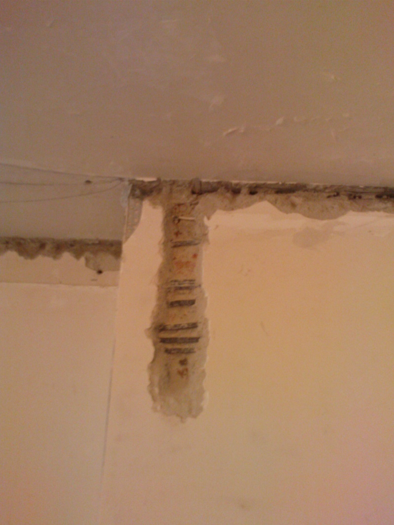

Увы... Не угадали... Я не "электрик"... Скорее заказчик... 2 квартиры в новострое - надо делать всё... Но с таким подходом... "Ложите" дальше... Вот только расскажите мне неразумному - если я захочу картинку повесить в этом углу, где "надиоганалили" - как мне в провода не попасть? Ась?
если я захочу картинку повесить в этом углу, где "надиоганалили" - как мне в провода не попасть? Ась?- Существуют приборы для поиска скрытой проводки.

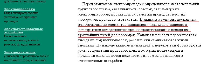

Про каналы в панелях долго смеялся...- А про каналы в панелях и перекрытиях есть в СНиПах. При желании можете поискать, это уже лет 60 не является тайной.

Что-то я сомневаюсь, что при поиске проводки в таком пучке можно правильно определить её расположение...
Речь не про каналы в панелях а про штробы кривые в панелях, непонятно чем обоснованные...

... А чтобы не спорить "как правильно" - откройте СНИП, там на первой странице написано, что работы должны в первую очередь соответствовать проекту, а составление проекта - это обязанность заказчика. Не исполнителя, а именно заказчика.
Если проекта или конкретных пожеланий нет, исполнитель говорит: "я сделаю вот так", получает добро и делает так.
Вот только расскажите мне неразумному - если я захочу картинку повесить в этом углу, где "надиоганалили" - как мне в провода не попасть? Ась?можно зарисовать для памяти расположение проводов , можно сфотографировать.

Речь не про каналы в панелях а про штробы кривые в панелях, непонятно чем обоснованные...- Так штробы или каналы? Про штробы - это первое упоминание.
Штробление панели может оказаться впоследствии чреватым - не всегда и не везде это можно делать.
Что-то я сомневаюсь, что при поиске проводки в таком пучке можно правильно определить её расположение...- А сомневаться не надо - при правильной методике можно не только определить расположение пучка, но и расположение отдельного провода, с достаточной точностью, в этом пучке.

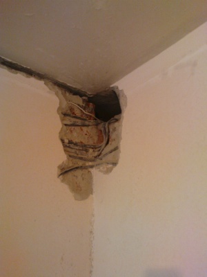

Недавно делали там ремонт, проводка лежит как попало, приходилось долго искать. вот фото
Недавно делали там ремонт, проводка лежит как попало, приходилось долго искать. вот фотоннп.
Вопрос такой - а где в панельной 9-ке типовой выход проводов из квартиры к щитку?
C вашего коридора в эл панель на площадке, вещь проблематичная, поскольку стык зл.панели и вашей входной стеновой панелью наглухо заделан марочным раствором...
Алексеевич2
ннп.Чтобы ответить на вопрос где ввод в квартиру, нужно знать расположение группового электрощита относительно вашей входной двери, если стена вашей входной двери и стена где групповой электрощит составляют угол 90 градусов, тогда канал под проводку поднимается вверх от электрощита до переходной коробки и далее в сторону вашей квартиры в стене, если электрощит расположен на противоположной стороне от вашей двери, тогда канал поднимается к перекрытию и по перекрытию уже уходит в вашу квартиру. Про марочный раствор, это не всегда бывает, по технологии эти лунки раннее заделывали слабеньким раствором, который называется известковым раствором, ну и сверху укрепляли цементно-песчанным раствором. Так что найти и вскрыть эти лунки обычно не составляет труда, хотя и возможны исключения. Если есть возможность сфотографируйте щиток и дверь квартиры, если они влезут в один кадр, можно поконкретнее что-то сказать.
