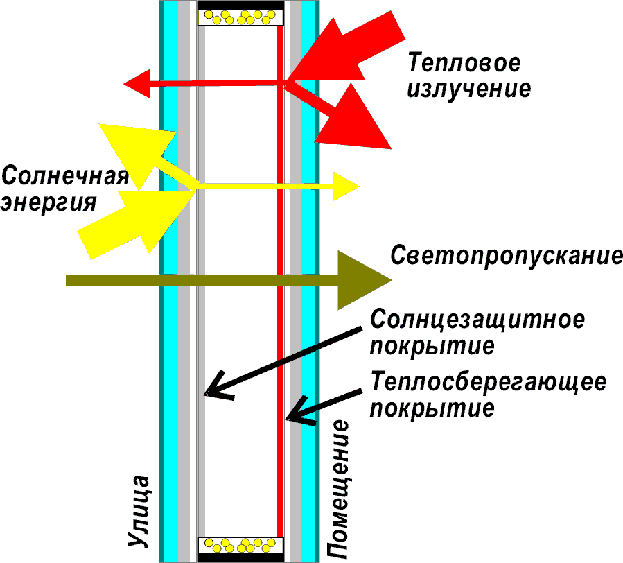

Доброго времени суток! Вчера установили окна. На одном из них одна створка смонтирована теплоотражающим покрытием наружу, т.е. со стороны улицы. Обязана ли фирма это переделать?
ёжику понятно - фирма-установщик должна ликвидировать косяк...
я тоже так думаю, просто хотела удостовериться, услышать мнение профессионалов. А еще мне не понятно, монтажники же видели это, зачем вообще устанавливали
Мне казалось что оно и должно быть наружу - солнце отражать.
Я когда заказывала, спрашивала у менеджера, - внутри. Я с физикой не очень дружу, но как я поняла это покрытие, которое отражает тепло от предметов внутри комнаты, не давая ему уходить наружу.

Как правило это отражатель солнца - фольгу видели наклеивают
должно быть так , вызвать пусть переделывают, вынут штапик перевернут стекло и заново распакетят. делов на 5 минут.

Бигус прав наполовину.
1) если перевернуть .ТОП на улицу, то энергоэффетивность нулевая и пакет так же как обычный.
2) стекло - самая холодная поверхность, воздух, находящийся рядом со стеклопакетом охлаждается и поскольку холодный воздух плотнее и значит тяжелее - падает вниз, на его место попадает теплый воздух из комнаты.
Так происходит конвекция.
именно холодный воздух колышет занавеску.

а разве ТОП наклеивают не на внутреннюю сторону стекла, т.е. обращенную внутрь камеры (я про 2 - камерные пакеты)?
Tamara
Вот что мне ответил в фирме монтажный босс: если покрытие со стороны улицы, оно работает так же, может процента на 2 менее эффективно, т.е. менять не обязательно, но если вы так хотите, поменяем, но от этого ничего не изменится.

ТОП не наклеивают.
покрытие наносится на заводе.
устанавливается покрытием внутрь стеклопакета.

ошибается Ваш начальник. о таких вещах мало кто знает точно.
есть исследования, которые в цифрах подтверждают что ТОП с улицей на 2% теплее чем без ТОПа.

аха. .нашел! температура внутреннего стекла Если ТОП окажется на наружном стекле будет ниже на 1 градус...

спасибо, ссылка мне не особо нужна, доказывать им ничего не собираюсь, просто буду настаивать на переделке, не зря же такие рекомендации даются. Вариант, где ТОП снаружи в инете описывается, как отражающий солнечное тепло. Хотя , может от типа покрытия еще зависит, но это уже такие дебри для меня

в моей практике был случай когда производитель пакетов клеил наклейки где попало, а сторону с ТОП помечал маркером... проверить ТОП можно поднеся к стеклу огонь, в стекле отражаются блики - 6 шт... один будет другого цвета, это и есть это покрытие. Проверяйте... А при сильной влажности и "недотопе" конденсат будет оседать все-равно, а в сильный мороз и замерзать.
в моей практике один не очень одаренный производитель топ делал наружу стеклопакета. Тогда еще киянкой забивали штапик. Как вы думаете каково было удивление когда после киянки оставались полосы на пакете
