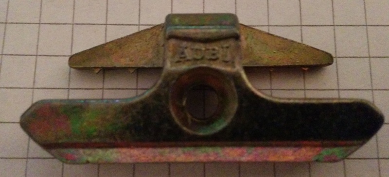

Здравствуйте. Кто-нибудь может подсказать, где можно купить ответные планки aubi st073? Можно ли подобрать какой-то аналог из имеющегося в ТБМ?
только б.у. искать и дело не в планках а в профиле
