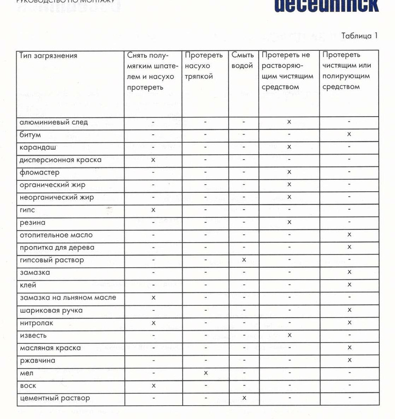

сейчас только сидел что-нибудь новое вычитывал. Мне известно, а вот вам полезно будет
К нерастворяющим средствам относятся Cosmofen 20
К полирующим Cosmofen 10
стоят примерно 200-250 р за литр

Ничего себе, отдельной темы удостоились...уайт спиритом сожжете нафиг окна, вся "бытовая" грязь отмывается фейри, все космофены по сути работают по прицнипу "растворения" пластика, то есть они просто "сотрут" грязный слой пластика.
