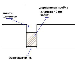

Раствором (цемент+песок) Снизу дырки -дощечку с двумя отверстиями (расстояние между ними 2,5 или 3см Сверху дырки ,ну допустим электрод длиной см 10 - 15. Связать все тонким проводом (шнурком от ботинка -как вариант). залить раствором. Высохнет - конструкцию снять и на следующую дырку...

Если внутренняя поверхность видится вам слишком гладкой - сделайте в ней насечки перфоратором или каким-либо металлическим прутом и молотком.
Снизу подставьте кусок деревяшки/кипсокартона и подоприте или притяните шнурком/проволокой, как советовали.
Перед заливкой ОБЯЗАТЕЛЬНО хорошо смочите поверхность водой.
Вообще вариант "шпикнуть пеной" мне тоже видится отличным. Гипсовая шпаклевка пристает потом хорошо (можно предварительно отковырять часть пены, чтобы убрать наружний гладкий слой. Перед запениванием опять же обязательно очень хорошо смочить стенки, насечки вредными тоже не будут.

если боитесь что протопчится дырка ... то не забивайте дыру полностью - оставте стакан чтобы залить раствором.
