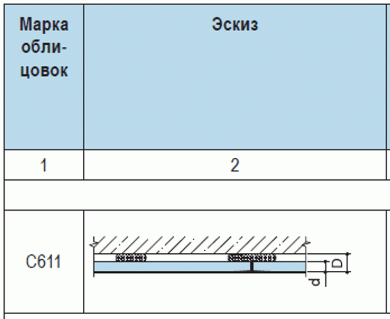

Скажите, пожалуйста – а если всё же гипсокартон то его без направляющих железных просто к стенам клеить? Помню, делали его в комнату так столько места съело!
У Кнауф есть методичка (19.6 Мб), посмотрите лист 13, пункты 7.2.1.1 и дальше. Лист приклеивается к стене.

А если всё же гипсокартонном то наверное можно самый тонкий применять? На какой именно клей лучше его клеить?
KNAUF "Перлфикс"
Клей монтажный гипсовый
Спасибо! А гипсокартон клеить встык? Или нет? Если встык то тогда не пойму чего шпаклевать.....

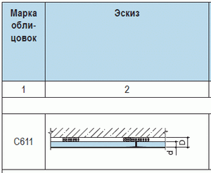

Посмотрите чертежи (ссылку давал). Облицовка при помощи клея называется С611. Всё подробно нарисовано и описано!
Спасибо! А гипсокартон клеить встык? Или нет? Если встык то тогда не пойму чего шпаклевать.....Выемки от состыкования гипсокартонных листов покрываются шпатлёвкой, монтажные швы по длине идут
