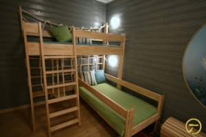

SergeiCh
Прошу совета в подборе материала для отделки стен кухни.Сегодня в "Школе ремонта" показывали "деревянные обои".
