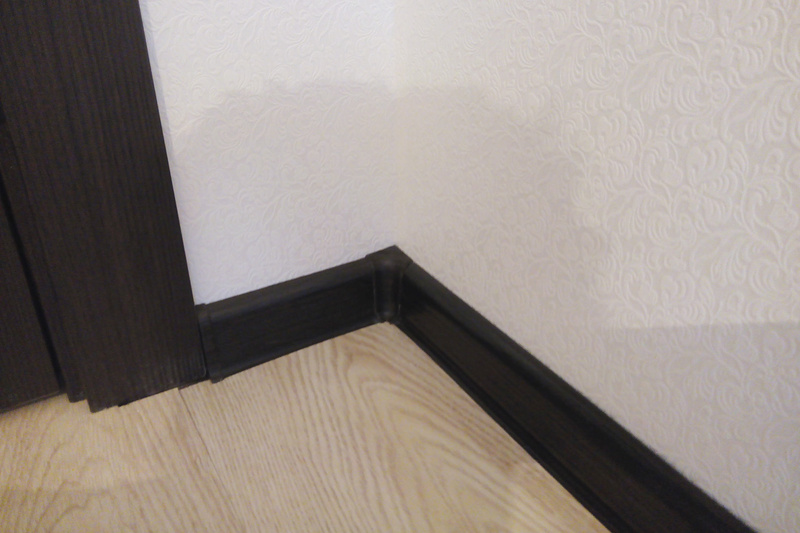

МДФный плинтус не имеет стыковочных углов.
Потому покупайте шиповку и стусло.

Стены и пол выровнены. Как производить распил и сведение плинтусов на углах? Явно ж не ножовкой.
Если стык на углу "наружный" (например, такой |_ ), то как правильно пилить края для стыка? Ну и, соответственно, если стык "внутренний", тогда как? Ни разу не делал ничего подобного. Как и везде нужен опыт.

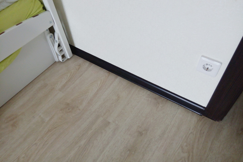

В МДФ плинтусах разве делают кабель-каналы? А в пластиковом он доступен без отрывания плинтуса.

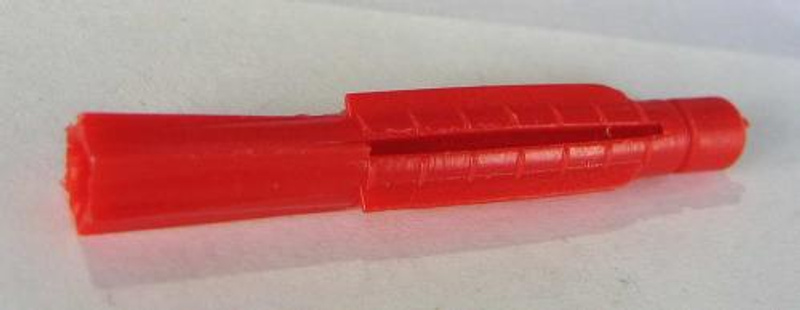

всем привет! подскажите, пожалуйста, обывателю
есть пластиковый плинтус с кабель-каналом, есть дюбель-гвозди 6Lх40 для его крепления и есть перфоратор.
хочу узнать каким диаметром должно быть сверло чтобы эти дюбель-гвозди не болтались в просверленной дырке, а плотненько там держались
bestmaster

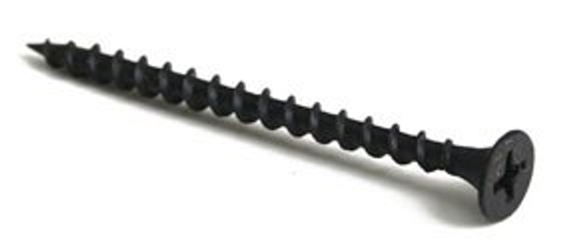

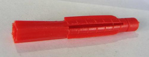

в кирпич или сибит ставите? тогда любого сверлите диаметра - все равно будут болтаться. Всегда креплю плинтуса на дюбель+саморез - держит в любых материалах намертво. Дюбель должен быть трех или четырехсегментным.

Ну а если всё таки продожать тему фанатизма, то в твоем методе усматриваю два недостатка: первый - твой дюбель без бортика, а надо с бортиком, и второе - твой саморез толщиной 3,5 мм, в то время как рекомендовано 4,2.

сам я, как правило, пользуюсь дюбель-гвоздями, и лишь там где они не годятся, там пользую дюбель+саморез.

не, ну я хотел порекомендовать саморез по металлу с пресс-шайбой, он как раз 4,2 и бортик дюбеля ему не нужен, но там навыки нужны, чтобы плинтус сам не косячнуть. Я обычно такие использую, а дюбель-гвозди - это одноразовая фигня для бетона, больше ни в чем не держит.
IMEI
спасибо вам за дельный ответ! одну комнату осилил, правда все теми же дюбель-гвоздями обошелся, они у меня размером 6*40. когда начал сверлить буром 6-ка дюбель просто гулял в отверстии, не держался даже после забивания гвоздя, потом взял бур 5-ку и хорошо плотненько забивались и держатся там нормально.. стена в основном кирпичь, а местами сибит

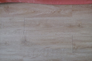

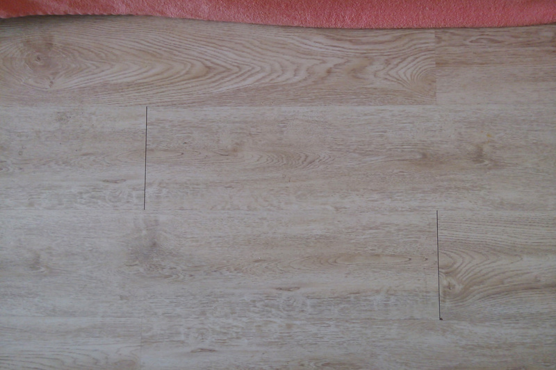

ламинат у коробки криво отрезан и замок сломан
Konst5
дюбель-гвозди - это одноразовая фигня для бетона, больше ни в чем не держит.Все оно держит ...
Перфоратор в мягких материалах сильно разбивает отверстия, поэтому он токо для бетона. в кирпиче сверлим ударной дрелью, либо даже просто без удара. Либо берём бур на полразмера меньше.
Либо дюбель- гвозди на полразмера больше.
Например,есть дюбель гвозди длиной 40 мм, диаметр вроде 6, но в отверстие такого же диаметра они не лезут, а если сумеешь вогнать, то уже захочешь- не вытащишь. Вот такие:http://leroymerlin.ru/catalogue/skobyanye_izdeliya/krepeg/dyubel_gvozdi_i_dyubel_shurupy/13796909/
Короче, это тот случай, когда размер имеет значение.

ламинат не я отрезал, а тот кто его собирал в свое время.
конечно, поближе бы его туда для эстетичности..
а про какой замок идет речь?
bestmaster
ну вот там же, где поближе надо было подогнать ламинат, по фото кажется, что одна планка чуть выше другой, а это значит замок ламината сломан в том месте. Или это обман зрения какой то

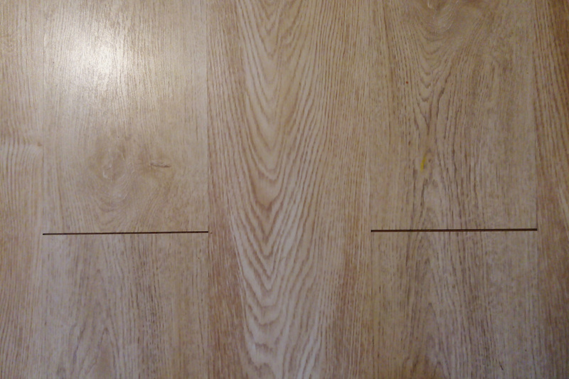

с ламинатом вообще непонятная история творится..
черезе полгода после укладки чуть ли не на каждом стыке появились такие щели, где-то больше, где-то меньше по ширине..
Это, как правило, некачественный ламинат. Но проблема устраняется достаточно просто: снимаете плинтус с одной из сторон стены, чтобы получить доступ к краю ламината. Затем берете, к примеру, гвоздодер помощнее, распираете его между стеной и краем полосы ламината, нажимая на стену уплотняете плашки ламината. Иными словами сдвигаете плашки повдоль, чтобы они уплотнились до устранения щелей. Возможные ньюансы - можно попортить край ламината (обычно некритично, т.к. этот край спрячется под плинтус) и продавить стену. Последнее решается применением хорошей прокладки (можно из кусков того же ламината) между гвоздодером и стеной.
берете, к примеру, гвоздодер помощнее, ... сдвигаете плашки повдоль, чтобы они уплотнились до устранения щелей.+500,
и, чтобы щели больше не появлялись, перед уплотнением намазываем торцы плашек клеем, подходящим для дерева. Например, клеем ПВА.
bestmaster
Затем берете, к примеру, гвоздодер помощнее, распираете его между стеной и краем полосы ламината, нажимая на стену уплотняете плашки ламината.Только не забудьте с противоположно стороны зазор между стеной и ламинатом чем нибудь заполнить, чтобы при сдвигании плашки не ушли впритык к противоположной стене и не оставили вам щель, которую уже плинтус не перекроет. А то придется потом перебирать весь ламинат - обратно не двиганете
Щели на торцах появляются если ламинат уложен на кривой пол или были сломаны замки вследствие заколачивания кувалдометром.
