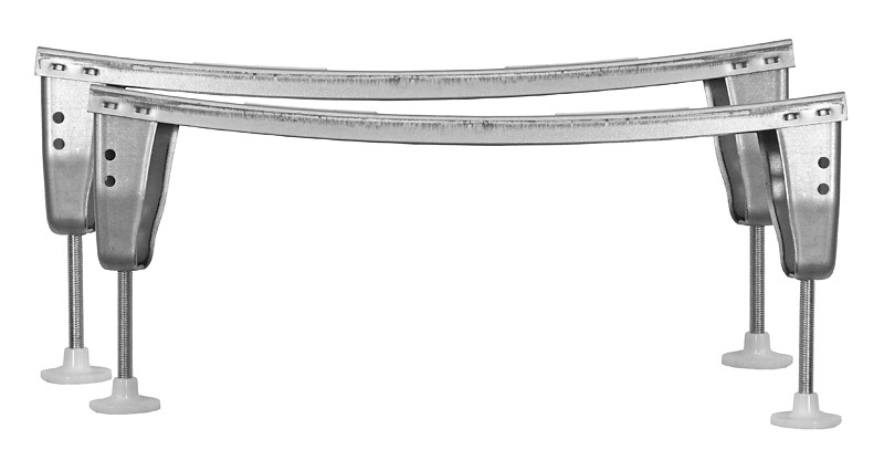

Есть специальные ноги для стальных ванн. Даже с подкруткой по высоте. У нас где-то валяется от старой ванны. Если найду, могу продать.

...если подойдут...это как колеса от автомобиля...
.Они универсальные, ширина вроде 75 была
Naty
Если у вас такие, можете не переживать, они у нас выдерживали и теть и дядь от 100 кг , правда и бруски вроде были, после демонтажа выяснилось.

Спасибо Вам за предложение, но я же написала в заглавном посте, что в комплекте ЕСТЬ ноги :-))
Они крепятся на двустороннем скотче, что совершенно недостаточно для устойчивости.
Поэтому я хотела посоветоваться, как её дополнительно укреплять и... посоветовалась.
