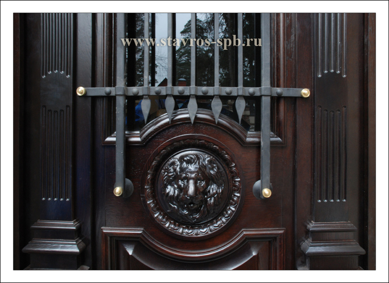

При прочих равных я бы себе вот такую поставил.
Жалко финансы не позволяют
