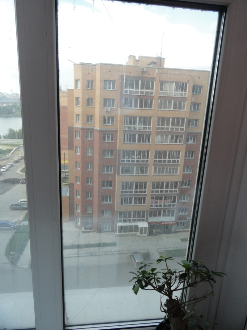

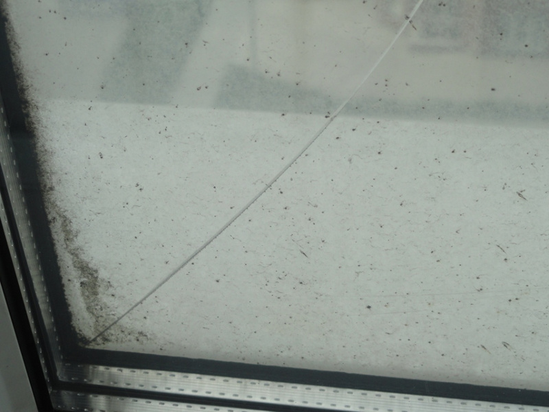

Может ли кто-то проконсультировать является ли гарантийным случаем лопнувшее стекло в окне комнаты (створка глухая, не открывается)? Сегодня обнаружила, поливая цветы что в эркере (окна в пол) лопнуло стекло, трещина с внешней стороны. Позвонила в УК, сказали перезвонят, но как-то я не особо верю, что кто-то кинется эту проблему решать... Жду звонка. Подскажите, что делать в такой ситуации? И по какой причине она могла произойти.
причиа может быть любая:
если будет обнаружено механическое повреждение - скол, след удара, то вам придется оплатить замену стеклопакета.
если следов механического повреждения нет и трещина идет из-под штапика - то это почти всегда вина установщика в период действия гарантии
Есть еще случаи термошока, сдвижек - но для установления такой причины нужна экспертиза.
скорее всего Вам должны поменять стеклопакет по гарантии. Хотя не факт - данных маловато.
Помогли бы фотографии.

Окно глухое, повредить с внешней стороны его нет возможности, трещина идет снаружи у полностью через первый слой стекла, от угла из под штапика. Попробовала сфотографировать... Подскажите сколько примерно стоит замена такого окна, если все-таки придется менять и насколько критична трещина во внешнем слое?
я думаю что это дефект монтажа Я бы проверил плоскостность и уровень.
Есть подозрение что поставили "винтом" - проверить надо.
ничего "замену окна" не надо. все поправимо.
зимой от такой трещины стеклопакет промерзать будет - все неприятности. но если учесть что у вас нет батареи внизу... будет неприятно
Не совсем поняла: поправимо без замены окна? или вы имеете в виду, что скорее всего гарантийный случай?
да.
если сроки гарантии не вышли.
пакет меняется на новый

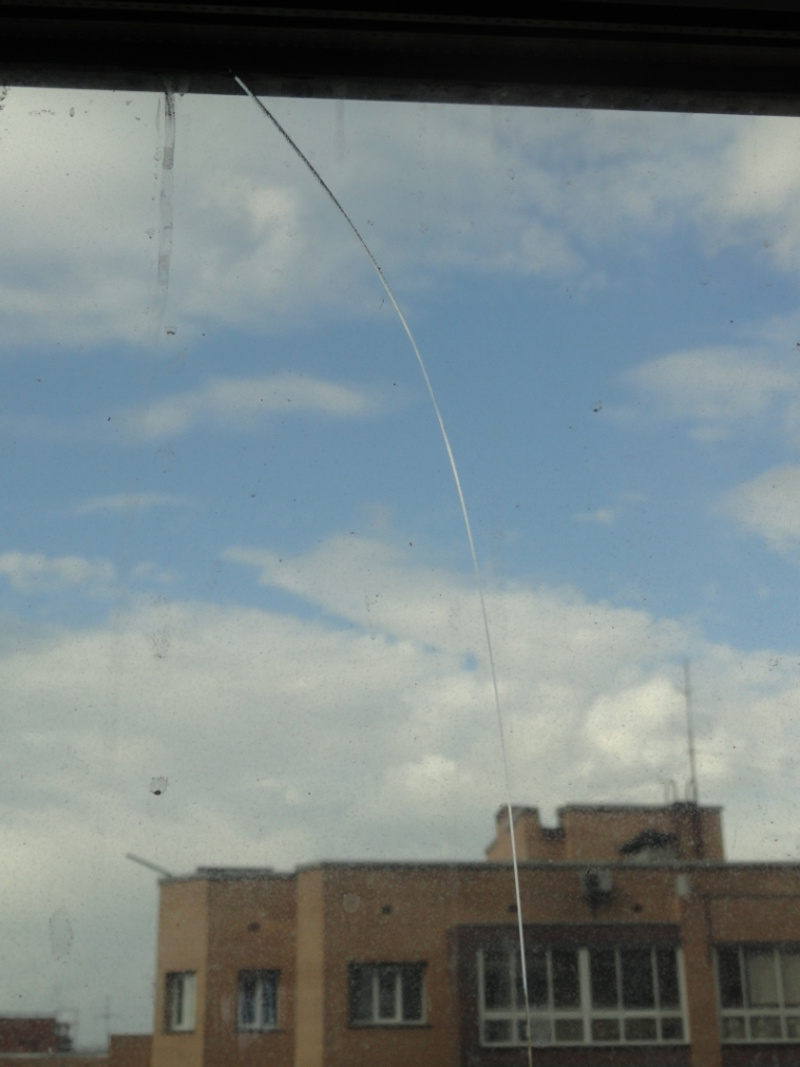

Сегодня стекло дало еще одну трещину, вот не понимаю: то ли дом "ходит", то ли окно придется все-таки менять...
В УК сказали, что фирма обонкротилась, устанавливающая окна и чувствую проще будет сделать за свой счет, нежели разводить эту волокиту с экспертизами и бумажками...
таки надо Вам Романа Киселева чтобы посмотрел Он - Эксперт.
замена стеклопакета - это одни деньги, замена окна (на которую Вас постараются развести) - совершенно другие.
Таки эпопея с окном продолжается... Обратилась к порекомендованному лицу, он сам не смог, перенаправил меня напарнику. Ждала 3 недели пока тот подойдет, звонила несколько раз, ну не страшно. Снял мерки, жду еще 7 рабочих дней в назначенный день не смог, вместо него приехал его коллега. Убираю цветы с подокойника, чтоб не мешали вижу пробоину в пластике, прямо посередине
Не понимаю, откуда она, не подходили к окошку после снятия с него мерок... "Профессионал" по телефону все отрицает. Дальше после установки стекла понимаю, что стекло у нас было не просто прозрачное а немного темное и новое смотрится просто, как дыра, в затемненном снизу эркере. Вопрос к "профессионалу", тот отрицает по телефону, говорит что у меня с глазами плохо
Итог, стекло оставили старое, жду пока сам "профессионал" появится предложит варианты решения проблемы, звоню: тот отказывается приезжать, говорит что он понес потери и уже стекло наше утилизировал, бросает трубку. Вот такой "профессионал"...
