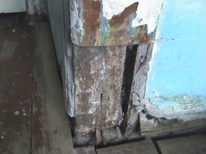

Добрый день!
В хрущевке на кухне в месте стыка 2х стен (из гипса) смежных с санузлом забита доска.
Забита с момента строительства. Смотрится очень некрасиво:( Просто интерно, она какую-то роль играет или её можно убрать и дырку заделать?
есть мнение, что она держит эту синенькую стенку
есть мнение, что она держит эту синенькую стенку :)Мне тоже так кажется
Ваша доска скрепляет между собой две перегородки из гипса, если у вас предстоит ремонт - то доску и перегородки рекомендую снести и делать новые из сибита..
spath, судя по маленьким пакетикам в кадре - глобальный ремонт не планируется
Андрей, эта доска - каркас перегородки, их так отливали на заводе. Делался деревянный каркас и внутрь заливался гипс.
Можно прямо по дереву замазать гипсовой штукатуркой или шпаклёвкой. Чтобы лучше держалось - в деревяшку набить мелких гвоздиков, шляпки должны торчать. За эти шляпки и будет держаться штукатурка.
При таком способе появится неширокая вертикальная трещинка по углу, но её не стОит бояться. Просто замажьте её и поклейте обои.
А ту доску, что сверху, покрашенную - можно снять. Это наличник, он для красоты и практичности - чтобы угол не пачкался и не оббивался.
Спасибо большое за разъяснение и советы
Так и буду делать

Как вариант - наличники заменить на новые, а дырку макрофлексом запенить.
