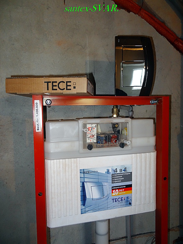

TECE_Siberia
Добрый день!
Именно такая инсталляция постоянно есть в наличии в Новосибирске. Например:
http://kvnsk.ru/catalog/822/?SECTION_ID=822&PAGEN_2=2
http://www.kvadrat-nsk.ru/Dlja-unitazov/tece/c-5_27_34.html
Любой заметный салон сантехники может вам ее предложить. Артикул 9.300.031
Кроме того, если желаете, могу выслать информацию о системе стального монтажного профиля из которого очень удобно сооружать фальш-стены и перегородки. Профиль предполагает интеграцию как собственно инсталляций, так и множества вспомогательных монтажных элементов (подключение стиральной машины, монтаж встроенной душевой системы и пр.).
С уважением,
TECE
С уважением,
TECE
TECE_Siberia
Простите, но это не так. Монтажный модуль изображенный в прикрепленном файле не требует ни фиксации к стенам, ни интеграции в перегородку. Модуль предназначен именно для монтажа "отдельно стоящим", без опоры на стену.А нужна необычная, без опоры на несущую стену, чтоб запихать её в ГКЛ перегородку. Где поспрашивать-поискать эти железяки?!вы простите за бестактность, но по-моему вы ващпе не понимаете принцип работы инсталяции. Инсталяция с картинки в любом случае крепитсья дополнительно либо к боковым стенкам, либо к профилю, который в свою очередь зафиксирован как слева так и справа. Если просто так поставить инсталяцию, как показано на картинке...нет, ну ребенка дедсадовского возраста унитаз выдержит, но не более. При нагрузке на высоте 500 мм от пола, при условии вылета унитаза минимум на 400 мм, эта констукция попросту упадет на "какающего"
"правило рычага" пока ещё никто не отменял
Вы совершенно резонно упоминаете "правило рычага". Но оно описывает нагрузки которые приходятся на места крепления шпилек, а не на крепление собственно модуля.
В общем виде, следует понимать следующий момент: основная нагрузка относительно стен и пола распределяется именно по вертикальному вектору, на опоры. Это позволяет производить монтаж без опоры на стену модуля с габаритной глубиной 21 см. и более. Именно такая глубина конструкции у модуля 9.300.031.
Имеющие реальное значение параметры: жесткость самой рамы на скручивание, качество и метод крепления шпилек на которых фиксируется керамика. Также, рекомендую использовать спец. прокладку при монтаже унитаза - не допускает соприкосновения нижней кромки унитаза и плитки.
Возможно, ваш опыт уточняет и дополняет вышесказанное, но по крайней мере такова наша позиция как производителя данного оборудования.
Конструкция бачка - другой вопрос, можно обсудить отдельно.
Описание модуля 9.300.031:
http://tece.ru/download/price_santechnika.pdf стр. 10
Инструкция по монтажу:
http://tece.ru/download/TECEprofil/03%209.300.031.pdf
С уважением,
ТЕСЕ
