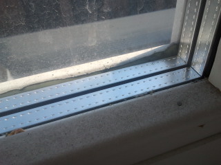

про финские не скажу, в руках не держал.
электросигнал тепло сохраняют, но на вид какбы недаделеные стеклопакеты на селиконе, тонкий слой краски.
метаприбор на вид получше , но слабое место это фурнитура , на больших/тяжолых створках часто ломается.
зы 80% успеха зависит от монтажа.
